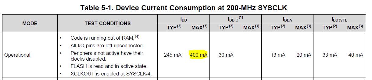

各位专家、您好!
数据表列出了连接到 VDD 引脚的一系列建议电容值、但我的客户希望计算该引脚所需的最低电容值。
器件通电时、IVDD 的最大值是多少?
DS 中列出的 IDD 最大值为400mA、这是否包括启动时的瞬态电流?
Sasaki
    Sasaki、您好!
    是的、它包括启动时的瞬态电流。 客户可以使用400mA 电流来设计 VDD 的电容。
