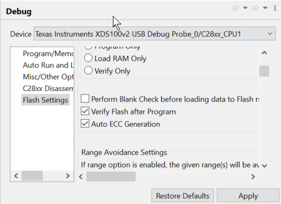

我正在尝试 LED 闪烁示例。 下面是我无法理解的观察结果。 我们非常感谢您的指导。
该应用程序使用加载到闪存中的选项进行编译。
 1:加载且启用 ECC
-在电源循环后,指示灯闪烁
2. ECC 被禁用时加载
-在电源循环后,指示灯不闪烁。
    Mohan、
    您是否说加载了 ECC 编程(在 CCS 片上闪存插件 GUI 中启用和禁用了 AutoEccGeneration)?
    如果未对 ECC 进行编程、将发生 ECC 错误、从而导致 NMI/复位。  因此、应用程序无法成功运行。
    谢谢、此致、
    Vamsi
    是的、Vamsi、那么在这个控制器中、我是否可以在没有 ECC 的情况下执行某种操作? 还是 ECC 必须用于该控制器?
    Mohan、
    此器件默认启用 ECC。  因此、需要对 ECC 进行编程以避免复位。  引导 ROM 执行完成后、控制权将转到您的应用程序、您可以在那里禁用 ECC。  但是、如果您没有为应用程序编写 ECC、即使在应用程序到达禁用 ECC 的语句之前、也会发生 ECC 错误。
    请注意、您无需为映像进行特定的 ECC 编程。 您只需启用 AutoEccGeneration (默认情况下在 CCS 闪存插件中启用)。
