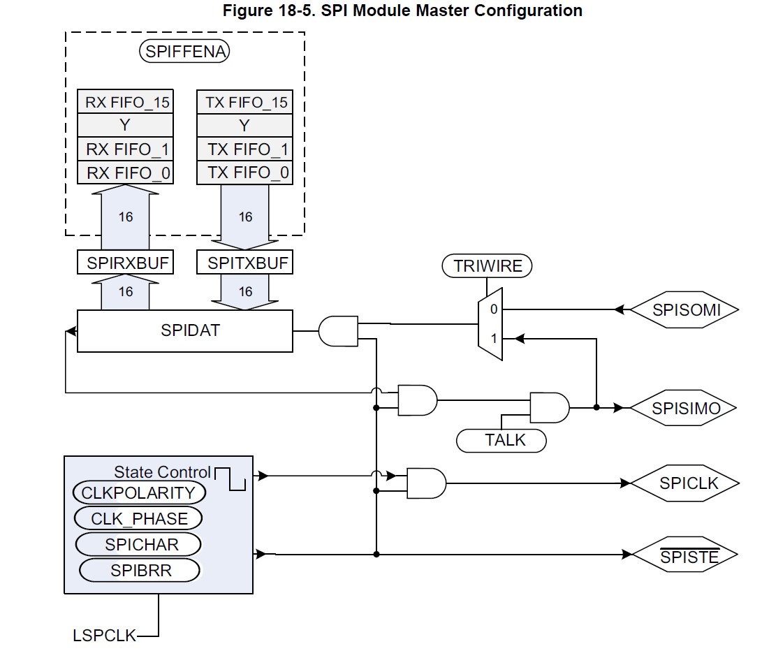

28377D 的 MOSI 首先传输 MSB、 那么是否应转换 LSB 位、以便在28377D 中首先传输 LSB 位?
2. SPI MOSI 信号不是~~~μ s!
  SPI 设置如下。
  SPI -A GPIO 设置。

28377D 和 ADS8688通过 ISO7141进行连接。
SPI CLK:12.5MHz
3、从 SPI A 的 MOSI 看、显示的波形是输出、为什么打印图片中显示的波形?
  移除 iSO7141芯片后、在测量波形时测量了相同的波形。

    您的 pinmux 配置和 SPI 配置看起来是正确的。 您可以参阅 C2000ware 中的任何 SPI 示例吗?
    \device_support\f2837xd\examples\cpu1
    对于 MOSI 输出、示例源代码是正常的。
    但我想使用非 FIFO 模式。
    在附加的代码中执行粗体部分时、MOSI 信号不会发出。
    删除粗体部分、然后删除"void InitSpi (void)"
    如果运行"SpiaRegs.SPICTL.bit.TALK = 1"、 则不  输出 MOSI 信号输出和 MISO 信号。
    当使用 GPIO16 ~GPIO19 SPI 端口时、如果通道被选作 GPIO、它是否会受到"MOSI"或"Miso"端口的影响?
    是否有正常(非 FIFO 模式)模式示例代码或参考手册?

    好的、明白了。 但是、如果您按原样使用代码、那么您会看到 MOSI 引脚切换?
    [引用 user="falconjang"]删除粗体部分,然后删除"void InitSpi (void)"
    很抱歉、我不理解。 删除什么代码?
    [引用 user="falconjang"]如果运行"SpiaRegs.SPICTL.bit.TALK = 1", 则不  输出 MOSI 信号输出和 MISO 信号。[/quot]
    在您的情况下、SPIA 配置为主器件。 在这种情况下、如果 TALK = 1、则将启用 SPI MOSI 引脚。 如果 TALK = 0、则 MOSI 引脚将被禁用。 TALK 位不影响 MISO 引脚的运行、该引脚由从器件(ADC)驱动。

    重新安装"c2000ware"和 ccsstudio 后、问题得到解决。
    我不知道原因。
    我不知道为什么 MISO 信号在输出 MOSI 信号时不输出、而在输出 MISO 信号时不输出 MOSI 信号。
    TALK 是必须设置的位吗? 请详细解释通话位。

    falconjang 说:
    说的是必须设置的位吗? 请详细解释通话位。[/引述]
    技术参考手册中对 TALK 位进行了说明、但下图显示了该位。 如果 TALK = 1、来自 SPIDAT 寄存器的数据将在 SPISIMO 引脚上驱动。 如果 TALK = 0、则不会在 SPISIMO 引脚上驱动数据。
