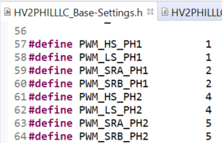

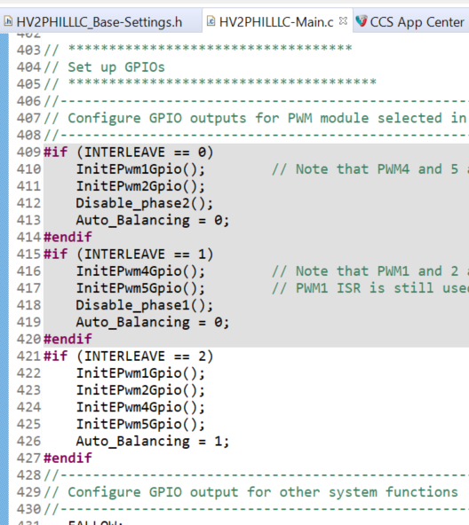

    此项目不支持通过 powerSUITE 对话框更改 PWM 分配、但如果要更改 PWM 分配、需要考虑三个因素:
    1. 您将需要考虑 PWM 同步的发生方式、并更新 ePWM 模块之间的链接(请参阅 TRM 的第15.4.3.3节时基计数器同步)
    2. 您将需要更新 HV2PHILLLC_Base-Settings.h 文件中的 PWM 选择。
    3. 您需要在 GPIO 多路复用器中更改 PWM 选择以选择 PWM 设置、请参阅 第8.7节 TRM 的 GPIO 和外设复用。 您可以在该项目的代码中看到一个有关如何完成此操作的示例。 您还可以参考 HV2PHILLLC-Main.c 文件中的 GPIO 设置。
