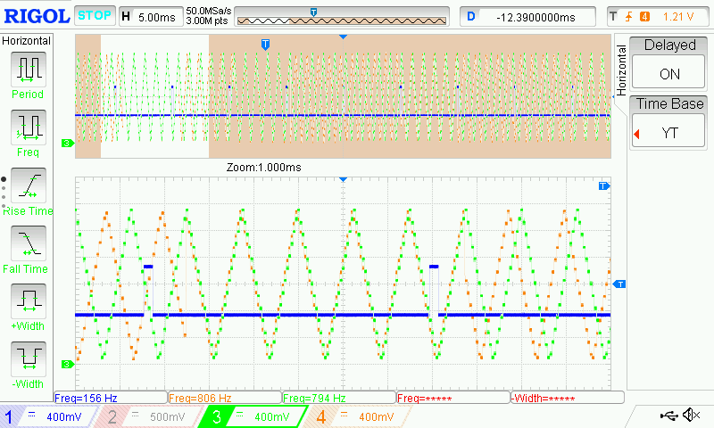

大家好、是否可以在更快的任务上实现自定义算法、例如执行 EPWM 块的任务?
我在 这里成功实施了解决方案、但我注意到"精度"取决于采样时间。 我将尝试解释:
当检测到斜率变化时、记录计数器值(ePMW 的 TBCTR)、如果斜率在上升、则没有相位偏移和 TBPHS = TBCTR 的变化、并且如果斜率下降、TBPHS = TBPRD - TBCTR (180°漂移)。
  CounterShift_R2018a_v000.zip
我注意到、精度取决于我的应用采样时间。 在某些情况下、计数器斜率变化(CH4)对应于斜率变化数字信号(Ch1)、而在其他情况下、它会被移动几个周期。 两个数字在同一个运行期间记录。 可以看出斜率变化信号和实际计数器斜率变化之间存在延迟、并且斜率变化在"速度"时不会发生。
  • CH1:斜率变化信号
  • CH4:斜坡信号(计数器值)
在其他情况下、段不会被180°移位。 CH3和 CH4信号应同相、其中没有斜率变化信号、当斜率发生变化时、应移位180度。 但图中显示它们不是同相的、即使在两个斜率变化事件之间也不会以相同的角度移位。
  • CH1:斜率变化信号
  • CH3:来自另一个具有相同设置的 ePMW 的计数器信号
  • CH4:斜坡信号(计数器值)
这是否可以在一些更快的 ePWM 任务上实现该算法? 我还可以尝试其他方法吗?
此示例针对800Hz 的开关频率完成。 μs 50 μ s 任务的采样时间、这将为每个开关频率周期(计数器)提供25个点。 如果我转至任何更高的频率、例如8kHz、应用在每个开关频率周期(计数器)内只读取2.5个点、这对于当前采样时间的算法来说太小、无法正常工作。 如果我增加采样任务时间、我会溢出

    "针对更快任务的自定义算法"是什么意思? 您是否意味着您需要一种使用自定义算法更快地执行 ISR 处理程序的方法?
    CH1、是否应该在每次 CH4改变其斜率时切换? 即、当通道4下降时、CH1应切换、然后上升通道1将再次切换。 它是如何每4个左右周期切换一次的? 这是否有目的?
    我认为我理解这里的问题、
    在底部的图片中、当 CH1切换... Ch4和 CH3似乎是同步的、因为 Ch4是斜率上升。 然而、当通道4斜率变为下降时、通道3和通道4似乎没有被预期的180度相移。
    当斜率变为下降或上升时、你的 TBPHS 值是多少? 当斜率下降时、当 TBPHS 寄存器的相移值应为180度时、您能验证它是否具有您的预期值吗?
    您好、Ryan、
     每次  正弦基准斜率变化时、该算法都会改变计数器斜率。 CH1是正弦斜率变化信号并启动 计数器斜率变化、即在 TBPHS 相位偏移寄存器中写入一个新值。
    该算法的工作原理如下:每次 正弦斜率改变时、时基计数器寄存器值 (TBCTR)都会被记录。 如果正弦 斜率为正、则记录的 TBCTR 被复制到偏移寄存器 TBPHS 中、即无变化。 如果正弦 斜率为负、则偏移寄存器 设置为 TBPRD -记录的 TBCTR。
    下图说明 了斜坡斜率 变化 的行为。
    [引用 userid="531667" URL"~/support/microcontrollers/c2000-microcontrollers-group/c2000/f/c2000-microcontrollers-forum/1189485/tms320f28379d-implementing-code-on-faster-tasks/4482900 #4482900"]
    [/报价]
     我在  计数器变化 触发器处发送到 TBPHS 的 TBCTR 值  不是预期的100%、但也不是错误 的。 似乎存在漂移。 它们与之前的值或之前的值不同。 我不时得到正确的匹配、大部分时间不是180度漂移。  这也可以在 该图中看到。 它以 ~180度偏移开始、然后转至~0度偏移、但之后不是~180度偏移。
    [引用 userid="531667" URL"~/support/microcontrollers/c2000-microcontrollers-group/c2000/f/c2000-microcontrollers-forum/1189485/tms320f28379d-implementing-code-on-faster-tasks/4482900 #4482900">您的意思是"更快任务的自定义算法"。 您是否意味着您需要一种使用自定义算法更快地执行 ISR 处理程序的方法?  [/报价]
    是的。 如果我增加记录 TBCTR 的分辨率(从20e-5到10e-5采样时间)、  则数字之间的差异会更小。  但较低的采样时间会导致溢出。  本 示例中的 PWM 斜坡为800Hz、最终 值应为8kHz。 更快地执行算法似乎可以提高精度。  或者还有其他改进方法。

    对迟交的答复表示歉意。 我尝试了代码优化。 我甚至尝试运行"仅"ePWM 块+我的斜率移位代码、但仍然遇到相同的问题。 我还试图理解为什么会发生这种情况。
    我能提出的最好的解释是:
    当斜率变化事件出现(Ch1)时、当 TBCTR 值被读取并保存为写入 TBPHS 以进行斜率变化时、时间 T1经过。  TBCTR 仍会增加单次 T2通过、只有在斜率变化生效后、 TBPHS 寄存器才会刷新、ePWM 从 TBPHS 开始计数。 它需要执行多个样本。 我提出这个问题(在较快的任务上实施代码)的理由是 、如果我增加采样时间、T1和 T2将会减少。
    这里建议了这个算法的想法一旦改变事件出现、TBCTR 应该被记录并且 ePWM 应该从 TBPHS 重新启动。
    您能否告知中断(或中断专家的建议)是否可以帮助我继续?
