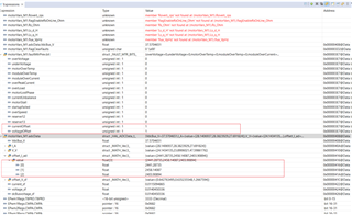

    我能够读取 Vdcbus 值。 但是 、我将在 CSA SOx 引脚上获得偏移。 预期值为~ 2000计数(1.65V)、但我测量的值为~2400计数(1.9V)。
    Jagbir
    您可以使用万用表测量此 ADC 引脚上的电压、然后检查 ADC 结果是否正确。
    请注意 、Tms320f28379的 ADC 基准电压与 F280025C 相同。 您可以参阅 C2000Ware 中的 ADC 示例以更改 Tms320f28379的 ADC 配置。
    ADC 结果正确反映了测量的引脚值。 DRV 上的 SOx 引脚的偏移为1.9V 而不是 1.65V、这会导致该偏移。
    我对该实验还有另一个问题。  我在驱动电机时测量的电流值非常高(~40A)。 我的电机的标称电流为7A、堵转电流为150A。
    首先尝试在构建级别2和3中运行实验、确保正确配置 ADC 和 PWM、并且硬件参数也正确设置。
