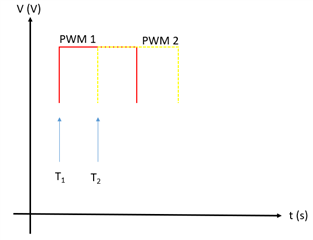

使用 TMS320F28377SPTPT、我需要生成多个高分辨率 ePWM (精确到八个、但我将在这里的查询中使用两个)。 这些电压必须以不同的角度相互相移、这些角度不是固定的、而是根据电路参数动态变化。 例如、每当输入和输出电压发生变化时、每个 PWM 将打开的时间都会发生变化。
 TI 说明了不同的固定相移情况(例如0、120、240度)、但我无法将其应用于动态变化的相移。 请帮助您了解如何在 T1 (秒)时切换 PWM1、在 T2 (秒)时切换 PWM2。 下图显示了 PWM 在其开关实例(时间、角度或计数)上的情况。 Accompning 代码可能会有所帮助。

    其次、让 ePWM 与动态相移一起工作是高分辨率 PWM 的问题。 同样、我认为您无法获得我所说的动态相移。 对于更透明的情况、请考虑 pwm1相移从 pwm2 x 度。 该 x 度不是固定的、但在我的转换器运行期间可能会发生变化、具体取决于输入和输出电压。 在固定相移的情况下、我们可以计算与角度和角度输入等效的计数。 那么、如何实现动态变化的临时措施? 您提供的线程无法帮助、原因有两个:我不使用 synconfig (它甚至不适用于28377xS)、它不处理动态变化的角度或相移。 请帮助

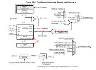

    如果 TBCTL[PHSEN]位置位、那么当发生以下任一情况时、ePWM 模块的时基计数器(TBCTR)将自动加载相位寄存器(TBPHS)的内容
     EPWMxSYNCI:同步输入脉冲:
     2.软件强制同步脉冲:

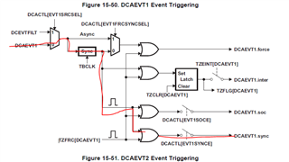

    3. 数字比较事件同步脉冲:(对于您的应用程序来说,这似乎是更合理的解决方案,用于处理 ex CMPSS 事件)
    我假设您尝试执行的操作包括:
    PWM1 TBPHS = x
    PWM2 TBPHS = x + 120
    您希望为每个 PWM 模块更新 x (下图以红色显示)。 我相信您需要使用数字比较事件同步脉冲来了解 CMPSS 事件的发生时间、以便您可以更新 TBPHS 寄存器。

    这可以通过使用 TBCTL[SWSYNC]寄存器并确保启用 TBCTL[PHSEN]位来完成。 如果您想使用 driverlib、这些函数的 driverlib 函数是
    EPWM_enablePhaseShiftLoad(myEPWM0_BASE); //TBCTL[PHSEN]
    EPWM_setPhaseShift(myEPWM0_BASE, 20);
    EPWM_forceSyncPulse(myEPWM0_BASE); // (TBCTL[SWSYNC])
    这是否有助于引导您朝着正确的方向前进?

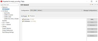

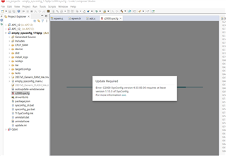

    从您的 Web 上可以看到、2837xS SysConfig 空项目现已可用。 我已导入其中一个、但在尝试打开 C2000.syscfg 文件时出现以下错误:
    为了解决此问题、我通过错误信息最后一行中的链接下载了 SysConfig 1.15.0版。 但它并未消除该错误。 从下面的空项目的属性可以看出、它内置了1.14.0版本。 请提供解决此问题的线索。
    您好、Ryan、
    我通过更新工程属性中的 SysConfig 来解决该问题。 我现在将其应用于动态相移配置(这是这里的主要问题)、并随时向您通报进度。
