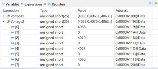

    遗憾的是、没有现有的示例可用于同步、但我已对 Adsome wiex-example 进行了快速修改、以回答您的第二个问题。 在此消息的底部、我包含了一个新的.c 文件、您可以使用它来替换 Adexc 示例中的2806xAdc.c 文件。
    使用新文件、我启用了 SOC0和 SOC1的同步采样、两者都由来自 ePWM 的相同信号触发。 SOC0对 ADCINA2/ADCINB2进行采样、而 SOC1对 ADCINA4/ADCINB4进行采样。 当任一 SOC 完成 ADCINA 转换时、结果存储在 ADCRESULT0中、而 ADCINB 转换存储在 ADCRESULT1中。
    我已经设置了一个名为 ADC_ISR 的 ADC 中断、该中断由 EOC1信号触发。 使用 INTPULSEPOS 寄存器、EOC1设置为在 ADCRESULT1锁存并准备就绪时触发 ADC_ISR、这始终在 ADCRESULT0准备就绪后触发。 数据表中的图8-27和下面的屏幕截图显示了该时序。
    ADC_ISR 仅从 ADCRESULT0获取结果、并将其放入称为 Voltage1的数组中、然后将 ADCRESULT1放入 Voltage2中。 由于 SOC0和 SOC1将始终同时触发、因此每个"电压"阵列中的结果在 SOC0和 SOC1之间交替变化。 在我的示例中、我将采样引脚从 SOC0接地、同时将 SOC1连接到3.3V。 这使得数组中的值在高电平(~4000)和低电平(~0)之间交替、如下所示。
    在我的示例中、我已使用跳线连接:
    ADCINA2 => GPIO14 (低电平)
    ADCINB2 => GPIO15 (低电平)
    ADCINA4 => GPIO11 (高电平)
    ADCINB4 => GPIO12 (高电平)
    只要您将 ADC 输入连接到正确的高电压和低电压、您就应该在 Voltage1和 Voltage2数组中看到交替值。 这显示了 ADC_ISR 在 ADCRESULT 寄存器被覆盖之前将 ADC 结果保存在存储器的其他位置。

    更简单的一点是:如果 ADC ISR 运行时间太长、则 ADC 将有时间覆盖结果寄存器、然后 CPU 才能获取该值。 在这种情况下、ADCRESULTx 寄存器将被覆盖。 在我发布的示例中、ISR 必须在少于20个 ADCCLK 周期的时间内执行。 如果 ISR 太长、您可以减慢 ADCCLK 速度或执行其他操作来减慢 ADC 转换速度。
