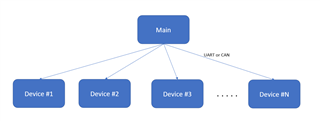

我想同时更新几个器件、如下所示。
这是否可以使用实时固件更新?

    无论如何、该应用是直流/直流转换器。
    我的客户将堆叠多个低功耗直流/直流转换器以创建高功率产品。
    例如、将六个15kW 直流/直流板并联堆叠以创建90kW 转换器。
    他希望更新每个直流/直流板的固件。

    现场多个器件的 LFU 是可能的、可能是运行相同旧固件并升级到相同新固件的相同器件、但这不是我们的参考实现。
    主要考虑因素是:
    -如何确保所有设备均已成功更新? 您需要为此设计一种机制
    -如果一个或多个设备未更新,它们如何与主机通信? 需要为此设计一种机制
    -我们当前的实施是要编程的单个主机-单个目标器件,并且我们有一个特定的协议。 例如、主机发送一个包含一定数量的字的数据包、该字被编程到闪存中。 目标器件接收到该消息、将其放入 RAM、将程序写入闪存、发回确认、然后主机继续发送下一个数据包。 此设计是否适用于位于同一通信总线上的多个器件? 需要对此进行思考。
