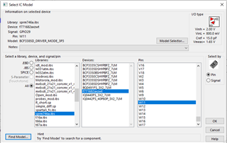

    您正在使用哪些 IO 模型进行仿真?
    对 SDRAM CKE 信号进行仿真。
    器件 f771682axzwt 引脚 W11、模型选择器:BCF3385D_Driver_Mode_3p3。
    e2e.ti.com/.../sprm746a.ibs
    请查看随附的 ibis 型号和设置信息。
    谢谢。此致、
    Haripriya S M.

    您好 Haripriya
    我们的设计团队未发现 IBIS 模型有任何问题。 因此、这些模型仅定义为输入、因此预计不会定义斜坡。
    您能否 检查您是否使用了适合该模型的选项(驱动程序- BCF3350C_DRIVER_MODE_3P3)。
