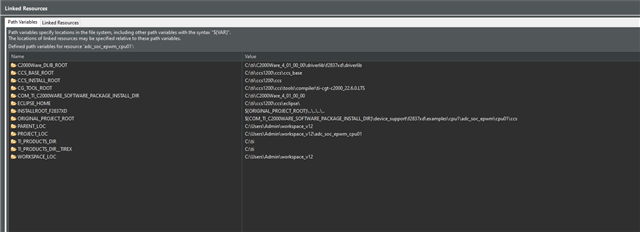

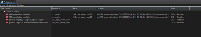

    我之前添加了 driverlib。 但是我有一些误差。 所以、我删除了路径。
    添加 driverlib 后出现的错误是
    "C:/ti/C2000Ware_4_01_00_00/driverlib/f2837xd/driverlib/adc.h "、第174行:错误#41:需要一个标识符
    "C:/ti/C2000Ware_4_01_00_00/driverlib/f2837xd/driverlib/adc.h "、第175行:错误#41:需要一个标识符

    您好、Archie。
    您是从模板还是从头开始创建项目? 您可能需要验证链接的资源和包含选项是否配置正确。 下面是一个工作示例的一些屏幕截图:
    让我知道这是否仍会产生误差。

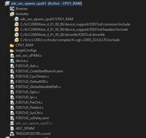

    我从示例中导入了工程并对其进行了编辑、以满足我的需求。 我将随附以下链接的文件屏幕截图。 我觉得一切都很好。 如果我缺少任何东西、请告诉我。
    此外、我还附加了项目文件夹、以便您可以在最终的 PC 上进行上传以进行交叉验证。

    您好、Archie。
    我能够确认错误、但与示例相比、您的项目属性似乎已修改。 当我从我自己的 C2000Ware 导入示例工程时、它的构建过程没有任何错误。 作为完整性检查、您是否可以重新导入工程(File -> Import)并验证其构建过程没有出现任何错误? 如果是、请尝试将您的程序复制并粘贴到 adc_soc_epwm_cpu01.c 文件中、然后从该文件构建该程序。

    正如您提到的、我们已经按照指示进行了操作。 我们将逐步编写所有内容。
    1.我导入了一个新的例子。
    2.它是正确的建筑。
    3.然后我添加了如屏幕截图所示的 driverlib 路径。
    4.它是正确的建设。
    5.现在添加了两行代码如下所示。

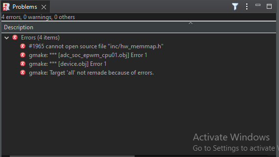

    #include "driverlib.h"
    #include "device.h"
    6、现在我正在重建时,我收到以下错误(见附件)。
    我们现在该怎么办?

    您好、Archie。
    该错误表明 ADC_resolution 枚举值是在其他文件中定义的。 在本例中、它在 F2837xD_ADC_defines.h 中定义 您可以注释掉该文件中的这些行、并在 F2837xD_ADC.c 文件中添加#include "adc.h"以消除进一步的错误。 它将删除您遇到的构建错误。

    您好、Meghavi:
    谢谢你。
    尝试了您建议的解决方案、现在正在构建示例代码、没有任何错误。 但是、我们仍需要使用自己的代码进行测试并运行电机、然后再确认其有效性。
