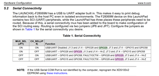

    需要记住的一点是:使用跳线来配置 GPIO 28/29。 我将让专家协助完成该电路板:
    Vince

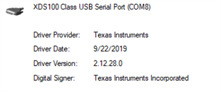

    这些电路板采用相同的程序进行刷写、但其行为仍然不同。 下面是当计算机上唯一插入的设备是2个 Launchpad、COM 8和9是同一个板、COM 11是 rev 1.2板时的可用 COM 端口屏幕截图。
    此处是我从下载 CCStudio 12.3.0和 controlSUITE 3.4.9获得的驱动程序版本、不确定哪一个提供了驱动程序。

    使用链接软件、可以看到两侧都在使用虚拟 COM、只将 B 侧设置为虚拟 COM、将 A 侧设置为  D2XX 直接只在 Windows 上打开1个 COM 端口。
    关于 I/O 干扰、我们在 A 侧运行 COM 连接、该侧使用的是 D2XX 直接驱动程序。 使用引脚15/58和跳线6/7开/关的 B 侧似乎可以解决我们的问题。
    尊敬的 Alexis:
    使用链接的软件,我可以看到双方都在使用虚拟 COM,只将 B 端设置为虚拟 COM,将 A 端设置为  D2XX Direct,只能在 Windows 上打开1个 COM 端口。
    很好、很高兴听到这个修复问题的消息。 似乎没有为仅启用1个 COM 端口而正确编程较旧的 LaunchPad (版本1.1) FTDI 器件。
    关于 I/O 干扰,我们在 A 侧运行 COM 连接,该侧使用的是 D2XX 直接驱动程序。 使用引脚15/58和跳线6/7开/关的 B 侧似乎可以解决我们的问题。
    当 JP6/7关闭/打开时、您是否无法使 GPIO 28/29工作? 它应该能够正常工作。 唯一的区别是用于引脚(A 与 B)的 F2806x SCI 模块、这需要更改 SW。
