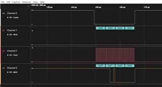

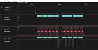

我使用 带有 FIFO 的 SPI 转 TX 数据(SPI_FIFO_TX16)、但 使用轮询方法、不使用中断(项目受限的中断使用)。
例如、当 Tx 数据时(短时间内少于16个由确定的 TX 字节、数据移动到 HWREGH (base + SPI_O_TXBUF))
我已经完成了测试、如果我输入 delay_US (4)、那么它将像第一张图片所示的那样发送。 两个 SPI 通信周期。
如果我放入 delay_us (3)、它会像 第二幅 图片所示的那样发送。  一个 SPI 通信周期。
我的问题是在哪里可以找到具有 FIFO 的 TX 超时的参数描述?  作为一个或两个  SPI 通信周期发送 TX
我想这可能在数据表中。

    W Z、
    在哪里插入 delay_US (4)(或) delay_US (3)? 您能解释一下吗?

    我认为两个突发之间的延迟 可能取决于 SPI 时钟频率。

    如果您尝试删除每个字节传输之间的 DELAY_US。 为何无法使用启用 SPI FIFO? 这样、您可以在一个 SPI 事务中输入多达16个字节。
    Manoj
    我已经启用 SPI FIFO。  还使用 DMA 将 TX 数据传输到 SPI TX FIFO。
    项目要求是 传输二  SPI 事务(每个 SPI 事务两个字节) 但无法使用中断。
    我建议您查看 C2000Ware 中提供的 SPI_EX7_EEPROM_DMA 示例。 本示例使用 DMA-SPI 进行发送/接收操作、而无需使用 SPI 中断。
