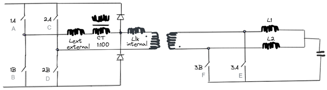

我将 PCMC 软件加载到 PSFB CDR 板。 TR 导联拓扑的 I DRIVE 开关、QD 结束电源传输间隔。 我研究了 TIDM-02009、PMP23126的软件。
我将测试 唯一的内部环路性能、因此我通过 UART 更改了 MAXREF 值并更改了峰值电流设定值。
我在 Lext 上获得了以下不等电流波形。 顺便说一下、我使用二极管电桥来纠正 CT 电流的输出。
原理图如下所示。

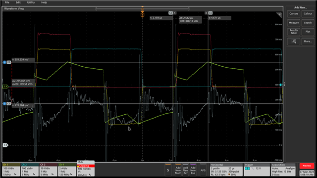

示波器颜色如下:
绿色:CT 上的电流、         灰色:ADC 信号- CT 的输出、
黄色:变压器的初级电压、          蓝色:2B VDS、
红色:3A VDS
波形1如下所示。
VIN=250 IIN=1.1 Vout=7.9 Iout=31.35、负载为  CR 模式= 0、25 Ω
波形2如下所示。
Vin=250 Iin=2.5 Vout=12.09 Iout=48.12CR  模式= 0、25 Ω
波形3如下所示、我移除了钳位二极管并获得以下波形。
VIN=250V、IIN=1.8、Vout=10.09、Iout=40、CR  MODE = 0、25 Ω

    此处包含大量信息和代码。 完成图表和代码需要一段时间。 也许您可以通过稍微缩小您的问题范围来帮助我。 您对 PWM 输出的预期是什么?您得到的是什么?
    您好、Gus:
    一般而言、我希望在电路板上确认我的内部 PCMC 环路。 我提供了一个恒定 RAMPMAXVALUE 并将输出电子负载设置为 CR。 我曾尝试监测内部 PCMC 在一个 PWM 周期内是否在正周期和负周期都以相同的峰值电流电平关闭。 安装钳位二极管时会出现不同的峰值电平。
    钳位二极管的安装情况如下所示。
    在其他测试中、当我移除钳位二极管时、还会再次出现不匹配的不同峰值电流电平。 它是接近的、但不会再次相等。
    我正在尝试解决为什么我的 PCMC 系统无法在 PWM 周期中针对每个正周期和负周期以相同级别关闭开关的问题。
    提前感谢。
    我无法评论峰值电流电平不匹配的原因。 您是观察到 PWM 输出问题还是比较器子系统的行为问题?

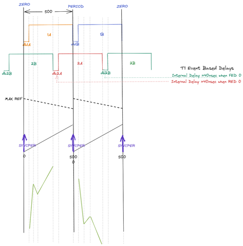

    为 CMPSS 生成 SYNCPER 信号的 PWM 配置如下所示。

    我注意到、SYNCPER PWM 的配置与 PMP23126设计不同。 在该设计中、CMPC 用于控制 SYNCPER 输出信号的位置。 您是否曾尝试过使用此配置?
