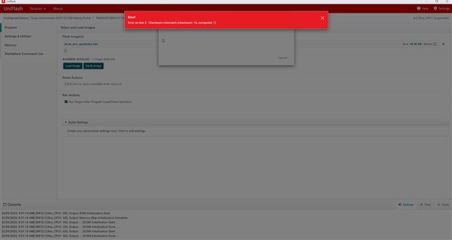

我尝试使用十六进制实用程序生成的.hex 文件。 我从库存 c2000ware 示例(例如 cputimer)开始,将项目加载到 CCS 中,在属性中启用 hex 实用程序,并选择 Motorola S hex 作为输出(已尝试 m=1和 m-3)。 在构建时、实用程序会生成如下警告:
警告:正在将数据写入自动生成的文件 timer_ex1_cputimers.m01
然后、我尝试使用 Uniflash (最新8.2版本)将生成的.hex 加载到 LP 中。 失败、并导致校验和错误。

    romwidth=16不会出现警告,也不会生成 m01文件,但当我将其与 Uniflash 一同使用时,生成的.hex 仍会产生校验和错误。 非常感谢您的指导

    尊敬的 Vamsi:
    它不在控制台中、它是一个弹出窗口:
    Michael、您好!

    我可以重现错误。 它似乎 特定于 Motorola S-Record 十六进制格式(Intel 十六进制图像工作正常)。 我需要跟进 UniFlash 工程师

    我们可以在即将发布的 UniFlash 8.3版本(5月初)中提供修复程序。 我对8.3的工程版本进行了快速测试、似乎解决了问题。
    谢谢 Ki。 您是否曾尝试过将生成的.hex 加载到 Launchpad 中? 客户最初的抱怨是.hex 不完整、然后我们在尝试将.hex 加载到 LP 以验证功能时看到了 Uniflash 问题。
    是的、我加载了 Motorola hex 文件、似乎闪存正常。 如果您希望使用这个早期 UniFlash 8.3编译进行实验、请与我私人进行 E2E 对话。
    小标题
    谢谢 Ki! 我测试了工程编译、看起来是按顺序编译的、生成的.hex 未出现任何问题并且也可以正常运行。 我还在今天可用的云版本上尝试了相同的方法、修复方法似乎已经在那里、相同的闪存也在那里工作。
    非常感谢您的帮助!
    感谢您的尝试、很高兴它也为您效劳。 UniFlash 8.3桌面下载将近发布。 应在下周推出... 甚至今天!
    仅供参考:UniFlash 8.3已发布。 它已经修复了
