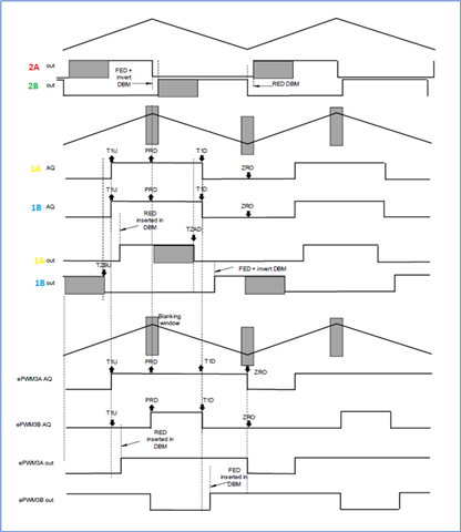

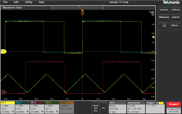

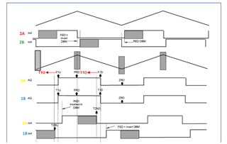

现在、我正在尝试在 SR 模式2下测试我的 PCMC 软件。  PMP23126和 TIDM-02009中介绍了基于事件的软件。 我解释如下。
我使用 F280049C 的演示板来测试软件。 我尝试用 SR 模式2测试内部环路(PCMC)、并且我使用参考软件设计了我的软件。
F280049C 演示板上的测试案例如下所示。  我刚刚实施了内部 CMPSS 配置、并尝试测试它是否正常工作。 PMP23126和 TIDM-02009均介绍了基于事件的 CMPSS 软件。
EPWM3A 测试如下所示。

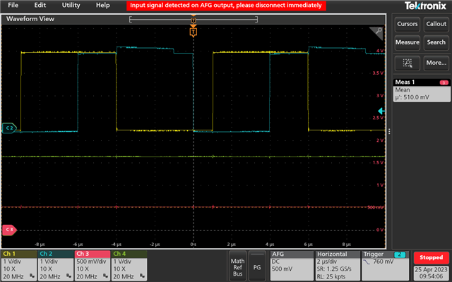

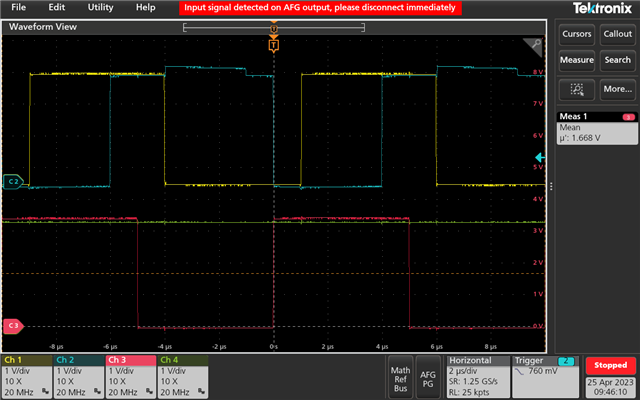

案例1:   我 想查看 EPWM1A 和2B 的 ORing 以及  ePWM3A 的 ORing。 我将0写入 CMPSS 的 RAMPMAXREF、并查看最小占空比情况。
黄色:ePWM1A、  绿色:ePWM2B、蓝色:ePWM3A
我在 ePWM3A 上没有获得稳定的波形。 当 ePWM1A 为高电平时、它应该上升至高电平。 当我改变时, ePWM3A 的上升位置会有所不同。

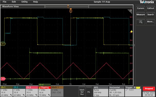

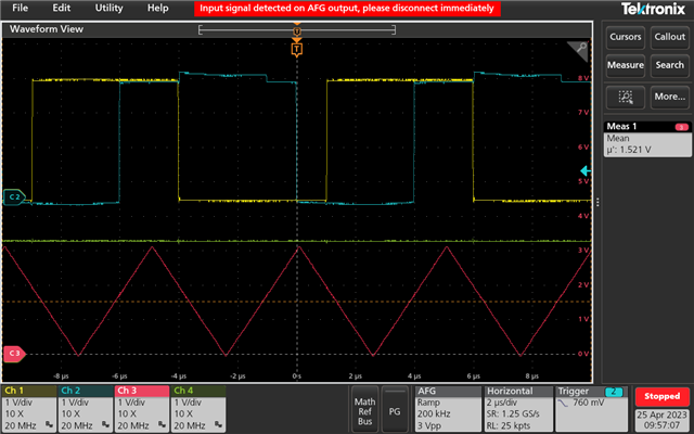

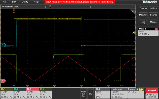

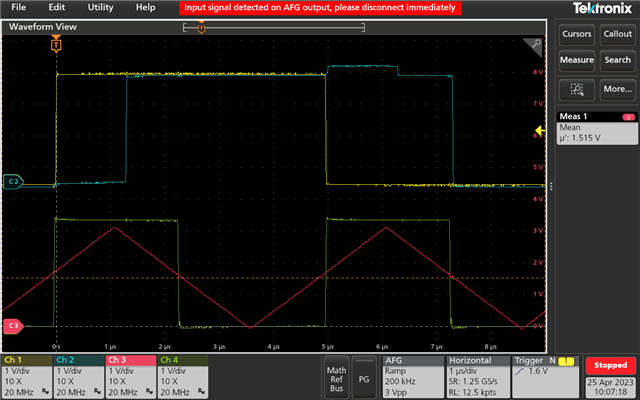

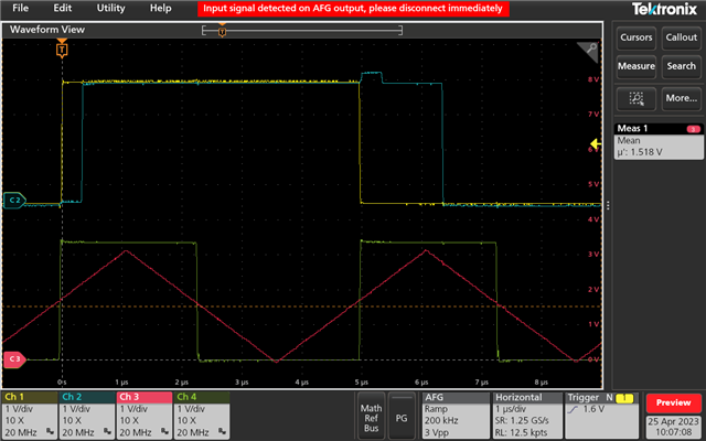

案例2: 在下面的行中、我为 ADC 端口提供了外部斜坡信号。 我将32767写入 CMPSS 最大斜坡值。 我得到了以下波形、这些波形也显示了 ePWM3A 上的不稳定性。
黄色:ePWM1A、  绿色:ePWM2B、蓝色:ePWM3A、红色:到 CMPSS 的外部斜坡信号

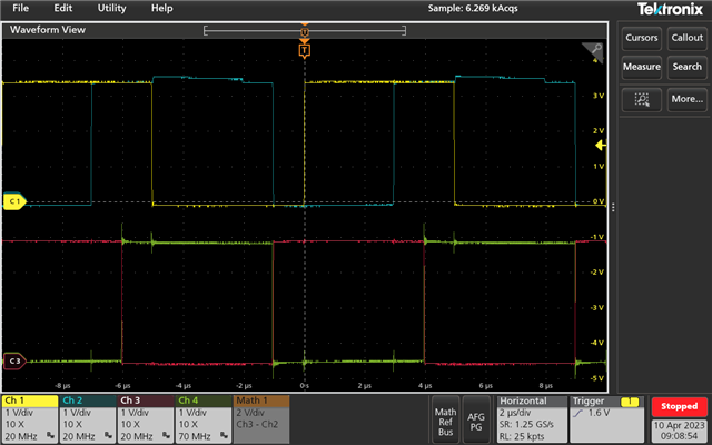

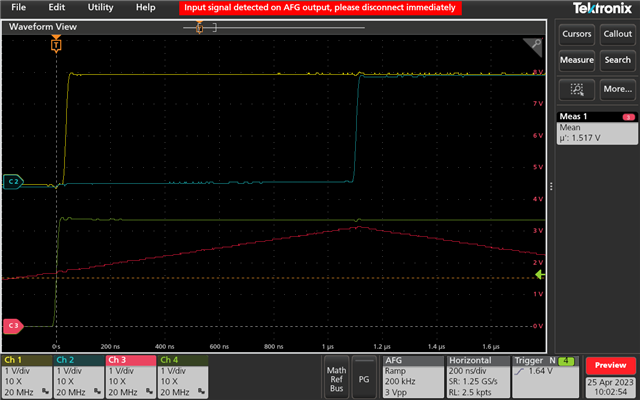

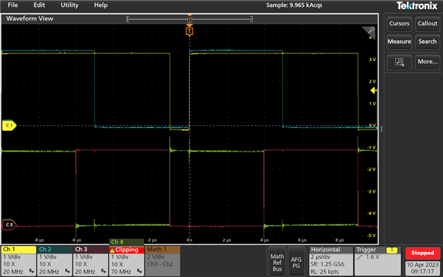

案例3: 我 想查看 EPWM1B 和2A 的 ORing、并 监视 ePWM3B 的 ORing。 我将0写入 CMPSS 的 RAMPMAXREF、并查看最小占空比情况。
就表示工作正常。
蓝色:ePWM1B、  红色:ePWM2A、   绿色  :ePWM2B、黄色:ePWM3B、

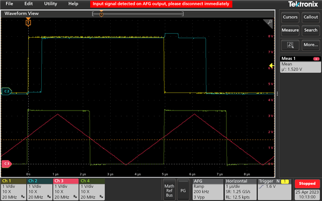

情形4:我提供了与上述相同的外部斜坡信号、并监控 ePWM3B 是否遵循该信号。
黄色:ePWM3B、  蓝色:ePWM1B、 红色:ePWM2A、 绿色:外部斜坡信号、
波形符合 ePWM3B 的预期。 3B 跟随事件. 没关系。

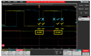

我为1A 和1B 以及3A 和3B 提供了相同的消隐窗口时序。
您能评论一下尽管 ePWM3B 遵循同一事件、ePWM3A 为什么不遵循该事件吗? ı 如何解决它?

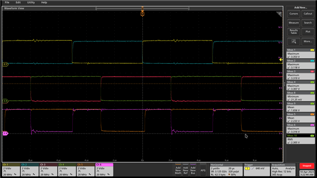

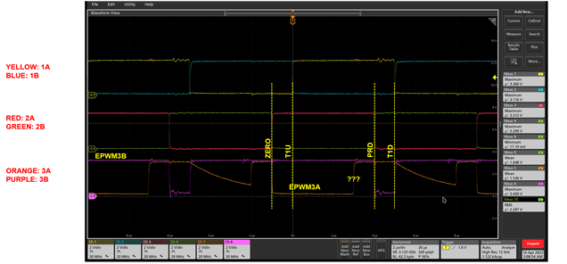

    我还将相同的软件加载到我的板、即 F280048。

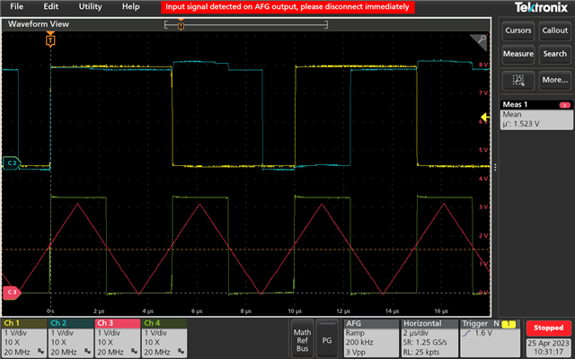

    我得到了中所述的波形 案例1。  在最低工作频率下、正如您所看到的、我的 ePWM3A 存在一些问题。
    黄色:1A、蓝色:1B、            红色:2A、绿色:2B、         橙色:3A、紫色3B

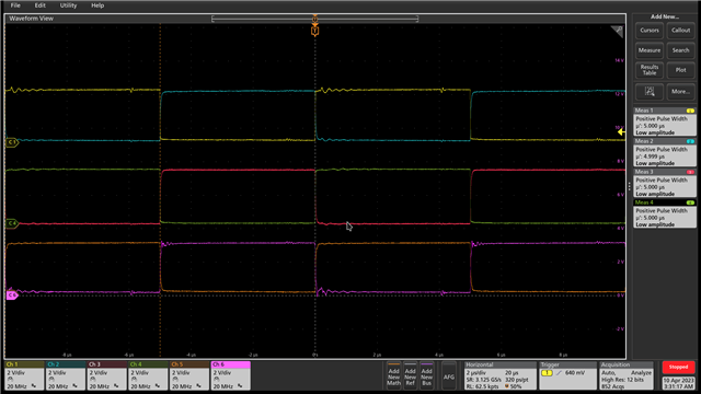

    在下面、我使用电位计更改了 ADCIN 值、并将死区加载 为零。 请检查以下波形、它在考虑死区时不符合预期。
    ePWM3A 处的死区时间不是零、但现在可以遵循1A 和2B 的 ORing。
    在下面的中、我使用电位器更改了 ADCIN 的电压值、在%100占空比时、波形看起来不错。
    您能对此提供帮助吗? 我的 ePWM3A 在降压板和在我的电路板上都具有一些奇怪的特征。 但是、ePWM3B 按预期工作。

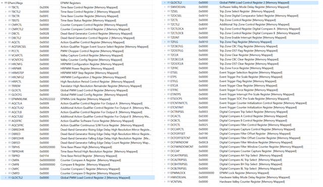

    由于 EPWM3B 的行为符合预期、因此我假定比较器输出正确地路由到 EPWM3。 那么 EPWM3A 的动作限定器配置可能存在问题。 您能否共享这段代码?

    我已查看了您的 PWM3配置。 在这里、您将死区模块(DBM)红色输入设置为 AQ PWMA 输出、并将馈入输入设置为 AQ PWMB 输出。 不过、这完全没问题、在您的 PWM3配置中、我看不到您可将 AQ PWMB 输出控制在何处。 在以前调用 EPWM_setActionQualifierAction ()时,我只看到对 EPWM_AQ_OUTPUT_A 的操作 具有 AQ 配置 EPWM_AQ_OUTPUT_B ?
        EPWM_setRisingEdgeDeadBandDelayInput(EPWM3_BASE, EPWM_DB_INPUT_EPWMA);
        EPWM_setFallingEdgeDeadBandDelayInput(EPWM3_BASE, EPWM_DB_INPUT_EPWMB);
    抱歉、我刚刚意识到我没有要求 AQ EPWMB 配置、所以可能这就是你没有在此线程中包含它的原因。
    不管怎样,我仔细地看了一下你的其中一个图形:
    实际上 EPWM3B 看起来不错。 EPWM3A 看起来不正确:
    • EPWM3A 在一些周期内可能会进入高阻态。
    • EPWM3A 对某些事件做出了反应、该事件似乎与任何其他 EPWM 边沿都不对齐
    我会专注于这里。

    我使用 LAUNCHXL-F280049C 的演示板进行了以下测试。 我还会在自己的板上尝试它。 49C 降级板和48个板的特性不同、但相似。
    这是根据您的报价更改软件之前的基准波形。 我在探测时使用了相同的颜色。
    黄色:ePWM1A、 红色:ePWM2A、 绿色:ePWM2B、蓝色:ePWM3A
    1)我绕过 DBM 你提供。 我有以下方波形。
    黄色:ePWM1A、  红色:ePWM2A、 绿色:ePWM2B、 蓝色:ePWM3A

    测试1:  我将0写入 REF_CMPSS_PEAK 和 PSFB_SLOPE_Initial。 我没有对在内部连接到 CMPSS 的 ADCIN 端口施加任何信号。 我得到了下面的波形。
    黄色:ePWM1A、  红色:ePWM2A、 绿色:CMPSSOUT-XBAR、 蓝色:ePWM3A
    测试2:  我为 ADCIN 信号提供了0.5VDC。 我没有更改 CMPSS 设置值。  REF_CMPSS_PEAK = 0、 PSFB_SLOPE_Initial = 0
    黄色:ePWM1A、  红色: ADCIN 的外部信号、 绿色:CMPSSOUT-XBAR 、 蓝色:ePWM3A
    测试3: 我提供了200kHz 的斜坡信号0-3V、具有%50对称性。  REF_CMPSS_PEAK =0、 PSFB_SLOPE_Initial =0仍相同。
    测试4:  我提供了200kHz 下的斜坡信号0-3V、红色波形对称度为%50。  REF_CMPSS_PEAK =32676时、 施加 PSFB_SLOPE_Initial =0。
    当我聚焦后、我得到了以下波形。
    我的外部信号与 PWM 不同步、因此发明瞬间在时间上会发生变化。 我使用示波器的单一功能仅在不同时间点捕获了一些波形。
    在上面,我们有相同的事件,但不同的反应 瞬间在 ePWM3A !!! 这不符合预期。
    然而、ePWM3A 捕捉 T1D 事件非常好并变得低电平。
    另一个有趣的波形、如下所示。 当 OutputXbar 变为低电平时、ePWM3A 上升到高电平。 也许只是一个巧合。
    用它并不总是与下面一样。
    CMPSS 输出端没有出现任何干扰或不同时序。 CMPSSOUT 处的波形看起来不错。 内部的东西会影响 ePWM3A。
    我的观察结果如下:
    ePWM3A 输出会受到内部 CMPSS 信号的影响。 当比较器输出进行从高电平到低电平的转换时、ePWM3A 上升到高电平。 您可以在上面看到一些波形。 但运行不稳定、因为我也可以按预期捕获以下波形。
    在一个周期内它是可以的、但在另一个周期内它是 nOK 的。
    这太好了。 现在、我们有更多东西要看。 这是我可以看到的。
    在测试1和测试2中、由于 CMPSS 输出始终为高电平、因此您将持续为 EPWM1A/1B 生成一次性跳闸事件。 这意味着在 ZRO 和 PRD 复位跳闸事件后、T1U 和 T1D 将立即生成。 我认为由于您的消隐窗口配置、这里会有一点延迟。 如果您改变该消隐窗口或将其设置为零、您应该会看到 EPWM1A/1B 开始接近 EPWM2A/2B。 但是、请参阅此帖子底部的注释。
    EPWM3A 正在对某个未知事件做出反应。 不过、它似乎与消隐窗口有关。 是否确定未在 EPWM3A 上配置跳闸区域操作? 加载代码后能否检查 EPWM3寄存器? 这些脉冲 EPWM3A 似乎表示引脚将变为高阻态 是否在此引脚的 GPIO 配置中启用了上拉? 或者、该引脚上是否有外部上拉电阻器?
    在测试#4上、EPWM1A 与  CMPSSOUT-XBAR 完全同步、这对我来说没有意义。 此处也应应用消隐窗口。  我无法解释为什么会发生这种情况。 此测试的消隐窗口配置是否更改?
    我还注意到了另外一件事。 为什么您决定让 EPWM2成为主站? 根据 F280049C 架构、EPWM2无法同步 EPWM1。 这意味着 EPWM1和 EPWM2可能相互不同步。
    我刚刚有了一个意识。 TZCTL 和 TZCTLDCA 寄存器还包含用于指定 DCAEVT2跳闸区操作的字段(即您用于跳闸 EPWM3的数字比较信号)。 默认情况下、TZCTL.DCAEVT2=00指定 EPWM3A 引脚应在 DCAEVT2上变为高阻态。 类似地、对于 TZCTLDCA.DCAEVT2D=000和 TZCTLDCA.DCAEVT2U=000 (DCAEVT2上的跳闸操作向上计数和向下计数)。 您能否在您的终端上确认这种情况?  您是否可以尝试将这些更改为"不执行任何操作"(分别为11b 和111b)。

    我刚刚将下面几行添加到了 ePWM3初始化中。 现在、ePWM3A 在上升瞬间非常跟随 ePWM1A。 我使用 Launchxl-F2800049C 对其进行了测试。 我 执行了上面的所有测试用例、没问题。 我还将在我自己的电路板上进行尝试、并向您发送波形。
        EPWM_setTripZoneAdvDigitalCompareActionA(EPWM3_BASE, EPWM_TZ_ADV_ACTION_EVENT_DCxEVT2_D,
                                                 EPWM_TZ_ADV_ACTION_DISABLE);
        EPWM_setTripZoneAdvDigitalCompareActionA(EPWM3_BASE, EPWM_TZ_ADV_ACTION_EVENT_DCxEVT2_U,
        EPWM_setTripZoneAdvDigitalCompareActionA(EPWM3_BASE, EPWM_TZ_ADV_ACTION_EVENT_DCxEVT1_D,
        EPWM_setTripZoneAdvDigitalCompareActionA(EPWM3_BASE, EPWM_TZ_ADV_ACTION_EVENT_DCxEVT1_U,
    我按如下所示添加了波形。 看起来还可以。

    以下显示了前后的注册屏幕、包括正确的行。
    那样
    更新
    在测试#4, EPWM1A 与  CMPSSOUT-XBAR 完全同步,这对我来说是没有意义的。 此处也应应用消隐窗口。  我无法解释为什么会发生这种情况。 此测试的消隐窗口配置是否更改?
    实际上、我这边有预期的效果。 因为、当 CMPSSOUT-XBAR 为高电平时、会生成 T1事件、ePWM1跟随它并变为高电平。 我提供给 ADCIN 的外部信号没有同步到我的 EPWM 时基。 我从示波器生成了外部斜坡信号、并且 CMPSS OUT 上升到高电平的时间 在时间上有不同。 我只是运行/停止示波器以捕获一些时间间隔。
