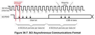

在下图中、我们展示了 SCI 通信格式。 我的客户有两个问题、
  1. SCI 开始采样前的延迟时间是多少?
  2. SCI 模块是否在 SCKCLK 上升沿对信号进行采样?
请告知您的评论、感谢您的帮助。

    jin ma 说:
    SCI 开始采样前的延迟时间是多少?
    SCI 应在起始位内的第一个完整 SCICLK 周期开始采样、但在检测到四个连续的零位内部 SCICLK 周期之前、不会将其作为有效的起始位计数。 请参阅 TRM 中的此节:
    注意:如果一个 SCI ISR 仍在被处理、它可以在 ISR 完成前阻止采样。 这仅在 SCI 中断内、其他中断不会停止它。
    jin ma 说:
    我相信它完成了从上升沿开始的一个完整的 SCICLK 周期。 但直到完成1个 SCICLK 周期后、才会算作"完整"样本。

    您好、Vince。
    我的客户面临 UART 主机波特率误差问题、因此他想知道如何确定可容忍的最大波特率误差。

    Luke、您好!
    经设计确认、这确实是检测第一个周期的上升沿。 第7个采样周期是指器件选择该位是否为有效值(在第4、第5和第6个采样周期上进行多数表决后)。
