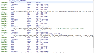

为了更新 F28388D CM 内核的固件、需要从固件更新期间未擦除的存储器执行更新代码。
我的更新过程涉及通过 IPC 和消息 RAM 从 CPU2刷写数据。 这使用了在 ipc.h 中声明为内联的 ipc_waitForFlag()等函数
在链接器命令文件中、显示了以下命令行
将编程期间所需的全部内容放入 RAM。
最终、我设法使用以下优化设置使整个过程正常运行:
使用此选项、内联函数会正确内联、一切都从 RAM 执行:
但在调试期间
 我观察到 IPC_waitForFlag()跳转到闪存(已被擦除):
现在的问题:即使优化功能已关闭、如何将这些内联函数放置在 RAM 中?

     我观察到, ipc_waitForFlag()跳进闪存(已被擦除):
    由于您将整个代码从闪存写入 RAM、除非此函数从未复制到 RAM 中、否则开启或关闭优化应该无关紧要。 如果这个函数不是您复制到 RAM 的两个库的一部分、那么您需要在链接器 cmd 文件中明确提及这一点以便复制到 RAM 中。

    我真的不太了解映射文件(在关闭优化的情况下生成)的所有详细信息、但以下行(与内联函数相关)看起来有点可疑:
                     00207af4   00000008    fw_update_cm.obj (.tramp.ipc_waitForFlag.1)
                     00207afc   00000008    fw_update_cm.obj (.tramp.ipc_ackFlagRtoL.1)
    Johannes
    您好、Johannes:
    没错--看起来链接器在未优化的情况下正在为 IPC_waitForFlag 创建 far 调用 trampoline,而且实际上根据映射文件,它看起来像 IPC_waitForFlag 不包含在.TI.ramfunc 中,而是包含在标准.text 输出段中。 它本身正在拆分(根据您所说的内容、可能在闪存中)。  我怀疑这就是为什么为 IPC_waitForFlag 使用显式 CODE_SECTION pragma 是有效的、因为它以显式方式强制进行放置。
    从映射文件所指示的情况来看、这些对象似乎并不是您已创建的 driverlib_cm.lib 库的一部分。  您能否澄清库结构、并尝试在链接器命令文件中专门将这些目标文件中的.text 段作为.TI.ramfunc 输出段定义的一部分?

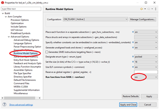

    您错误地假定 a 静态内联 函数始终继承调用方的段。  你的描述基本上是正确的...
    作为这些函数(IPC_waitForFlag、IPC_ackFlagRtoL、...) 声明为静态内联、它们不是 driverlib_cm.lib 的一部分、但其编译版本会包含在 C 源代码使用它们的每个目标文件中(包括它们在中定义的标头)。
    只要优化被打开、它们就会被内联、只要使用它们的函数被放置在 RAM 中、被内联的东西也会被放置在那里。
    当优化关闭时、编译器不会内联它们、而是创建可调用函数、并将它们放入需要它们的每个目标文件中。
    [/报价]
    正确、直到完成最后一句的最后部分。  在包含头文件的每个文件中创建可调用函数、如所示 静态内联 函数的定义。  只要假装就是 内联 是的一部分 静态内联 忽略该函数。  请参阅这些部分 静态 放置在中的函数不是由调用方决定的、而是由任何的编译器的默认设置决定的 静态 停止。
    此行为非常意外
    我理解您为什么这样思考。  不过、这不是它的工作方式。
    我有一个解决方案可以提出。  应用编译器构建选项 --- ramfunc=on 不适用于整个项目、而适用于包含头文件的 C 文件 静态内联 通信功能。  针对文件特定选项使用 CCS 功能执行此操作。  下方显示了一个屏幕截图。  显示将选项应用于文件  led_ex1_c28x_cm_blinky_cm.c 创建一个目标配置文件。
    谢谢。此致、
    -George.

    您好、George、
    感谢您花时间解释并尝试找到解决方案。
    我尝试了你的建议:"应用编译器构建选项--ramfunc=on 不是整个项目,而是对包含带有静态内联函数的头文件的 C 文件。" 这意味着必须将此选项应用于包含 driverlib_cm.h 的每个文件! 在本例中,这也包括了文件的 main ()。 这不起作用,因为将.TI.ramfunc 代码从闪存复制到 RAM (在 main()的开头)的代码必须从闪存执行。
    所以, 我只对包含固件更新内容的文件应用了--ramfunc=on 选项,即使在优化关闭的情况下,该选项现在似乎也可以工作。 即使我对解决方案不完全满意、我也会将问题标记为已解决。
