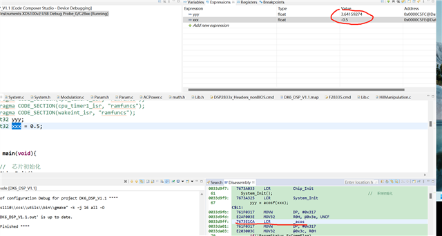

acosf 是 cosf 的反函数,但它 从[-1、1]返回的值是错误的结果,给定0.5返回值是0.5,该值应该是(pi/3),这是错误的
当我使用 atan2f 或 cosf 函数时、返回值是正确的
    请检查反汇编以查看是否有对 acosf 函数的调用、因为 yyy = xxx、它可能根本不会调用该函数。
    我检查了反汇编、已调用"_acos"函数、这是正确的功能吗? 当输入为负时、输出不等于输入、但仍然是错误的。
    这似乎不太对。 您能否查看项目链接器属性并向我发送包含哪个 RTS 库的屏幕截图?
    链接器属性
    使用快速 RTS
    是否已正确设置项目?
    啊! 我想发生这种情况的原因是您使用的是 F28335、该器件没有 TMU、而 FPUFastRTS 库 acos 函数会假定存在 TMU (除 FPU 之外)。 请查看 acos_F32.asm 和 TMU 指令。
    一些 FPUFastRTS 库函数是这样的。 其他一些功能是 TMU 替代功能、即它们是在没有 TMU 指令的情况下实现的、旨在模仿 TMU 中以简单指令形式提供的功能。
    奇怪的是、您的项目生成并未带来错误。 我认为、基本上您的项目设置可能已启用 TMU0、因此正在构建、但当您在没有 TMU 的 F2833x 器件上运行它时、它只是无声失败(未丢弃错误)。

    默认情况下、在 FPUFastRTS 库构建本身内启用 TMU0、这就是包含项目内的设置看起来无关紧要的原因。
    如果您在不支持 TMU 的情况下构建 FPUFastRTS 库、则不会汇编 acos_F32.asm 和 ASIN_F32.asm、而会生成警告。
    谢谢。
    SIRA
    因此、当启用 tmu0时、如果没有任何内容、则会报告警告
    使用28335和 fastRTS 无法使用此函数
    是的。

    我使用 atan2f 来替换 acosf、这个函数似乎是正确的
    我需要寻找加速代码,有什么建议?
    是的、您可以将 atan2_f32与 FPUFastRTS 库一起使用。
    这应该起作用。 您可参考库中的相应示例。
