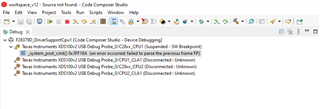

我正在使用 TMDSCNCD28379D 来开发我自己的库、但在尝试将 PLLSYSCLK 设置为低于60MHz 的任何频率时遇到了问题。 无论是 InitSysPll () SysCtl_setClock()  (driverlib)函数卡住或导致器件复位。 但是、当将频率设置为60MHz 以上时、它会按预期工作。 我已经仔细检查了 TRM 和数据表中的时钟要求、并选择了适当的 Imult、fmult 和 divel 值以确保 PLLRAWCLK 保持在120MHz 至400MHz 范围内。

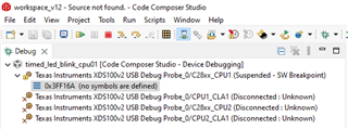

我在上进行了测试 TIMESTAGE_LED_BLINK 编译的工程、而无需修改除第165行之外的任何代码: InitSysPll (XTAL_OSC、IMULT_10、FMULT_0、PLLCLK_BY_4) 发生了什么不同 在测试期间、我观察到看门狗计时器在等待 CpuTimer1和 CPUTimer2 TIF 标志计算内部时钟误差的同时将 CPU 复位 InitSysPll () 停止。 为了解决该问题、我禁用了看门狗计时器、但却禁用了 sysclkInvalidFreq  保持为真、表明 PLL 不能生成一个误差耐受范围内的频率。
我找不到任何说明 PLLSYSCLK 必须设置为高于60MHz 的文档。 但是、我仍然遇到与有关的问题 InitSysPll () SysCtl_setClock() 将频率设置为低于此阈值时使用这些函数。 我想知道我可能忽略或错过了哪些内容。
此处显示的是调试视图、左侧面板显示了 TIMESTAGE_LED_BLINK 和显示我自己的项目的右侧面板。
请提供这方面的指导。
