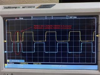

我一直使用 LAUNCHXL-F280025C 生成60kHz 的 PWM 脉冲、同时也插入了 DAD 时间。 观察 IO0和 IO1中的 PWM1A 和 PWM1B: LAUNCHXL-F280025C、J4连接器。 配置设置如下所示:
请告诉我为什么会出现这些不必要的短脉冲??? 我还与其他 PWM 通道进行了检查、

请在观察窗口中查看示波器短路和 PWM1寄存器值:
    尊敬的 Siba:
    这应该是代码上的某种东西,我无法从上面看出它。
    您能否快速共享您的完整代码、以便我 最后进行验证
    Uttam
