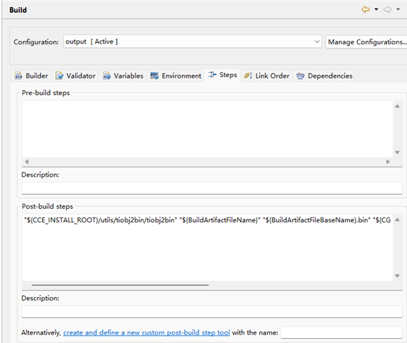

以下是客户可能需要您的帮助的问题:
已完成构建目标:"mega_afci_text.out"
生成辅助目标:"mega_afci_text.hex"
调用:C2000十六进制实用程序
"C:/soft_f/ccs_v12/ccs/tools/compiler/ti-cgt-C2000_22.6.0.sts/bin/hex2000"--memwidth=16 --romwidth=16 --diag_wrap =off - Intel -o"mega_afci_text.hex""mega afci_text.out"
正在转换为 Intel 格式...
"mega_afci_text.out" flashbegin => flashbegin
"mega_afci_text.out" codestart => codestart
"mega_afci_text.out".const =>.const
"mega_afci_text.out".cinit =>.cinit
"mega_afci_text.out".text =>.text
"mega_afci_text.out".TI.ramfunc =>.TI.ramfunc
"mega_afci_text.out" flashend => flashend
已完成次级目标构建:"mega_afci_text.hex"
"C:/soft_f/ccs_v12/utils/tiobj2bin/tiobj2bin""mega_afci_text.out""mega_afci_text.bin""C:/soft_f/ccs_v12/ccs/tools/compiler/ti-CTT-c2000_22.6.0.
Makefile:236:目标"编译后"的食谱失败
'C:'它不是内部或外部命令、也不是可运行的程序
或批处理文件。
gmake[2]:[post-build]错误255 (已忽略)
****构建完成****
无法执行自带文件工具。 您能帮助检查这个问题吗? 谢谢。
