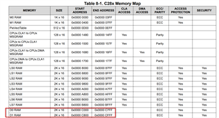

当我使用 CSS 存储器分配来检查存储器使用情况时。
我发现存储器的单位是字节、但在查看 TMS320F28386D 的数据表时、它实际上应该是两个字节。
它会使使用存储器分配的用户感到困惑。
在使用  CSS 内存分配之前是否需要进行某项设置?
    编译器端的所有大小信息都是以最小可寻址单元为单位。
    sizeof()函数、链接器 cmd、映射文件等提及的长度均为16位。
    Veena
    但第一张图片显示了字节、   CSS 显示了错误的单位。
    是的、我会向 CCS 团队报告以更正此问题。 实际上、它是以最小可寻址单元的形式表示的。
