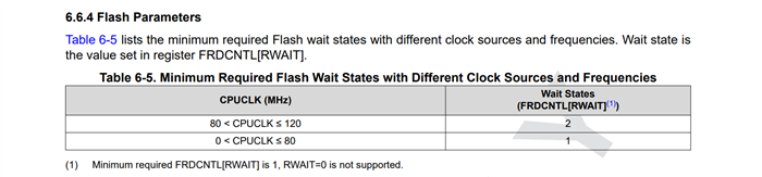

我的客户将代码从 F2803x 移植到 F2800135并使用 COFF 输出文件。
客户想要使用 FlashAPI 更新代码、但发现必须先配置闪存等待状态。
我从我们的示例代码复制该示例、
FLASH0CTRL_base、FLASH0ECC_BASE、2);
但我发现它包含在 drviverlib 中。 但是、根据调试报告、COFF 无法使用 driverlib。
我可以只修改 RWAIT 吗?

    尊敬的 Emma:
    从 F2838x 器件开始、所有软件和工具都迁移到 EABI。 向前推进、这是建议的 ABI 格式、 对于 F2800135、请客户使用 EABI 配置。
    尊敬的 Emma:
    下表列出了 F280013在不同时钟源和频率下的最小等待状态。
    Aswin
