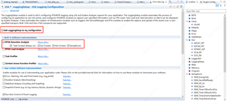

1.2 UIA" 记录设置"的配置

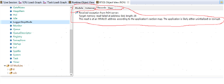

2.0异常现象
2.1.
  从 ROV:server 目标 内存 读取接收到异常 失败,地址为:0x04,长度:26,此读取是
根据应用程序的段映射、地址无效。该应用程序可能未初始化或已损坏。
我无法 从 "RTOS 对象视图"记录"收到消息。  请看向上的图片。
2.2.
但是,当调试运行3秒,然后暂停调试时,将会出现一些消息。 请看下面的图片。
您能帮助检查这个问题吗?

    当您在图像2.1中看到问题时、会发生什么情况? 是否在代码运行前发生? 如果是这样,我认为这是正常的-请看这个主题:
    https://e2e.ti.com/support/microcontrollers/c2000-microcontrollers-group/c2000/f/c2000-microcontrollers-forum/617563/rtos-problem-of-received-exception-from-rov-server-target-memory-read-failed-at-address-0x4-length-18-at-the-beginning
    "ROV BIOS Scan for Errors"选项卡是否显示任何问题?
    惠特尼
    惠特尼、您好!
    我认为这不是同样的问题。 我在调试操作期间遇到它。 运行1分钟后、它会因该错误而停止。
    本
    您是否能够检查"扫描错误"选项卡? 是否显示有任何问题?
    遗憾的是、在我们能够为 UIA 提供的支持方面非常有限。 我们不再积极维护、并且团队内部对该主题的专业知识也不多。
    惠特尼
    惠特尼、您好!
    您是否能够检查 Scan for Errors (扫描错误)选项卡? 它是否显示有任何问题?
     在 地址 "0x3fe2ed"处中断 、没有    可用的调试信息、 或 在  程序 代码之外。
    本
    我认为这是在引导 ROM 中的等待引导。 您可以通过加载 ROM 符号进行仔细检查:
    [c2000ware installation]\libraries\boot_rom\f2837xs\RevB\ROM_sources\CCS_files\cpu01\Release\F2837x_cpu01_bootROM_RevB_Golden_020314.out
    然后、当 CCS 要求您"Locate File"时、您可以将其指向:
    [c2000ware installation]\libraries\boot_rom\f2837xs+、revB\rom_sources\F2837x_bootROM\cpu01-bootROM\source
    这应该会向您显示它在引导 ROM 中的停止位置。 无论什么原因都导致了复位。 您可以检查复位原因寄存器吗?
    另外、为了清楚起见、我曾询问过 BIOS 部分 ROV 中的"Scan for Errors"选项卡。
    惠特尼
