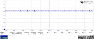

    尊敬的 Kevin:
    下面显示的是我的原理图中 VBATT_REF 引脚的示波器波形,该引脚与 F280039CSPM (A11_B10_C0*)的引脚12相关。
    如您所见、没有振荡、信号为稳定的2.56V 直流电压、与3178 UDEC 的 ADC 值相关。
    请告诉我您认为可能导致此问题的其他原因。  我注意到 SysConfig 文件中显示此 ADC"C0"引脚不是引脚12、是否可能是由于不同的 F280039C 封装(我们使用的是64引脚封装)而导致的错误?

    您好、William、
    感谢您提供示波器波形。 此信号和您显示的 ADC 读数上没有明显的噪声、信号上必须有一些剧烈的噪声(即看到2000-4000个 ADC 读数摆动)。
    这不应产生任何影响。 无论封装引脚如何、SysConfig 都将配置特定的 ADC 通道。

    确定了主要问题、VREFHI 引脚上缺少一个接地的外部电容器/VREFLO。 添加电容器后、ADC 采样工作正常。
