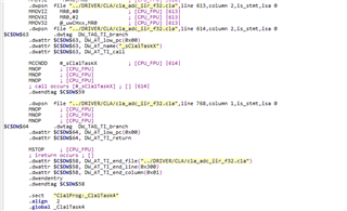

现在、 我 使用    timer2触发的 CLA task1\task2\task3 进行 一些 计算。  所有  这些 任务  都将使用 函数。       此 操作中会出现问题。
在 CLA 任务引用   名为 sCla1TaskX 的函数之前、 全局 变量 uwCHxx 将 被 分配 一个 相关 常量。       以下 图片中显示的相关代码。
 为了  验证 uwCHxx 转换 指定的 常量, 我    在 sCla1TaskX()中编写了一个调试逻辑
 正确的 结果 应该 是 fdebug1=cCH1、fdebug2==cCH2、fdebug3==cCH3。 但   事实并非如此。  此外、 不同的 编译器 版本 产生了 不同的 结果。  当 我 使用 TI v22.6.0.LTS 时、 如果 uwCHxx 为 偶 数、则  结果 是 正确的。 如果 uwChxx 是 奇数 、则 值  正确 、但 地址  错误。  例如 、 如果 uwChxx 为 cCH2 (1)、则 fdebug1 将 变为1。  正确的 结果 是 fdebug2 等于1。

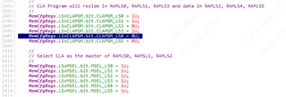

    上面提到的所有变量 都  在 RAMLS4中定义、 初始化 显示 在 pic 中。
      ?、您能给我一些建议吗

    我是指编译器生成的汇编代码。 您可以启用以下选项以保留 ASM 文件:
    或者、 您也可以 在 执行时在"Disassembly"窗口中查看 ASM 指令。
    Veena

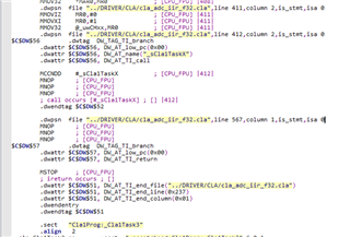

    Veena , 当 我 按照 你的 建议,我 发现  行 num 在 C 文件 和 asm 文件 可能 是 相关的。  我 不  知道  它是否  正确。   通过这种方式、      下面的中显示了相关图片。
    逐字记录、
    焦炭。
    我认为汇编代码没有任何重大问题。 我建议您逐步调试该函数、以进行进一步调试。

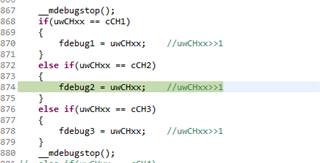

    Veena、 我     现在可以调试 CLA 代码。
    我 设置  名为 uwCHxx 等于1的参数。  然后 它 会 调用  名为 sCla1TaskX 的函数。   在此 函数中、 我 会编写 一些 调试 代码 、以确认   参数 值是否  正确。 当 我 进行 单步 调试时、 我 发现  它 会  进入 正确的 逻辑、 但 值  错误。
     下图  显示了 一些 信息。
    那么、  您 有 什么 建议吗?

    是否可以共享您的项目或项目的子集、以便我在最后重现问题 我无法找出您共享的 asm 代码有任何问题。
    另外、请注意、如果单步执行写入指令并立即读取寄存器或存储器、则可能无法找到更新的值、因为流水线可能尚未进行
    Veena

    我的意思是、如果进行 ASM 级别的单步执行、如果只是单步执行写入指令、您可能无法看到实际的写入。  一旦 CLA 管线的写入阶段完成、它将被反映出来。
