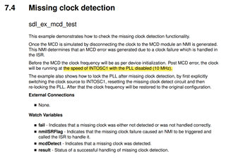

 为 TMS320F2838x 编码 C2000软件诊断库,我已经在 CPU1的项目中验证了7.4缺少时钟分解示例。
我有疑问:
CPU2是否支持该 缺少时钟分解?
CM 内核是否 支持该 缺少时钟分解?
    在缺少时钟的情况下、CLOCKFAIL 条件将触发所有 CPU (CPU1/CPU2/CM)中的 NMI 中断

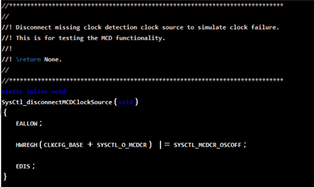

    该缺失时钟检测故障 注入是否可以在 CPU2上执行?
    W Z、
    CPU2代码需要从 CPU1获取时钟信号、以在 CPU2上实现缺少时钟检测故障注入。 一旦你抓取时钟信号量、你可以从 CPU2应用代码中控制 ClkCfgRegs。 通过这种方法、您可以从 CPU2禁用 OSCLK、模拟丢失时钟条件。
