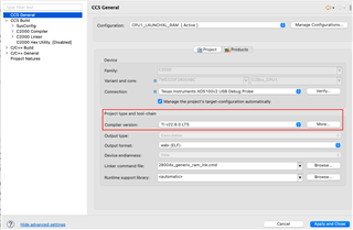

 相同的方法。 我收到以下错误
需要在编译器中进行哪些设置来 消除此错误?
提前感谢

    这是 C2000Ware 中的示例项目还是您的自定义项目?
    请打开"项目设置"、并确保已选择编译器
    此致、Santosh
    其"Custom project"和"compiler"已选中。
    它的自定义项目和编译器 TI V21.6.0.LTS 被选中。

    Aruna,
    您是如何创建这个项目的? 您是从零开始还是从 C2000Ware 中开始使用空项目?
    您能否确定 --obj_directory="source/device"是否正确?
    启动一个空项目、然后您可以比较设置。
    此致、Santosh
