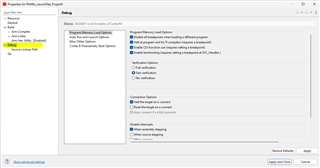

我使用的是 Code Composer Studio 版本12.2.0.00009、并且在我开始调试时、调试器永远不会在 main ()处停止。
程序只是像没有断点一样运行。  这种行为使调试初始化代码变得非常困难。
以下是我的设置配置:
 阅读了 FAQ 后,我认为这些会确保程序在 main ()停止。
是否有办法强制调试器考虑我的断点?
我在另一个线程中看到、脚本控制台可能会提供更多信息

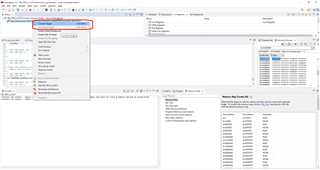

    进入调试模式后、您可以点击 断开目标 和 连接目标 ?
    右键单击调试器即可看到此选项。
    谢谢。此致、
    Jagadish。
     Jagadish、您好!
    感谢您的回答。
    测试完成后,它仍然不会在 main ()上停止。

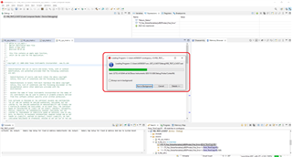

    尊敬的 Gabriel:
    在进入实际调试 屏幕之前、您是否获得了"Loading Program Window"?
    谢谢。此致、
    Jagadish。
    是的;我是这样做的。
    为清楚起见、我的断点是有效的。
    不会在启动时进行。 我需要暂停程序、以便"注册"断点。
    这里是发生的事情的 gif 图片。
    如您所见、断点没有执行任何操作。

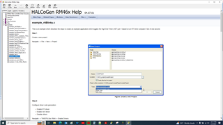

    尊敬的 Gabriel:
    此问题是仅发生在此特定项目还是发生在所有项目上?
    您是否尝试过诸如 LED 闪烁之类的 HALCoGen 简单示例项目?
    ..\Hercules_examples\LaunchPad\RM46L8\Project_0
    Hercules 示例/Hercules 示例- Hercules 处理器软件示例(TI.com)
    或
    谢谢。此致、
    Jagadish。
    Jagadish、您好!
    实际上,示例项目在 main ()停止,这正是我想要的。
    问题:示例项目设置与 我的一个项目是相同的。
    我可以看到示例项目与我的项目之间的唯一区别是使用 FreeRTOS……

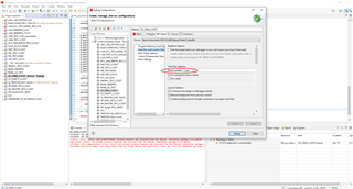

    您是否能够在调试配置中正确设置以下内容
    可以在"Run"菜单中找到"Debug configurations"选项
    谢谢。此致、
    Jagadish。
    Jagadish、您好!
    你将在该线程的第一条消息中找到我的配置。
    您可以看到、配置似乎是相同的。
    目前、我将复制-粘贴用于创建新项目的 CCS 项目。
    它可以正常工作、但并不理想:当我的构建系统中没有"魔法"时、我感觉更加自信。
