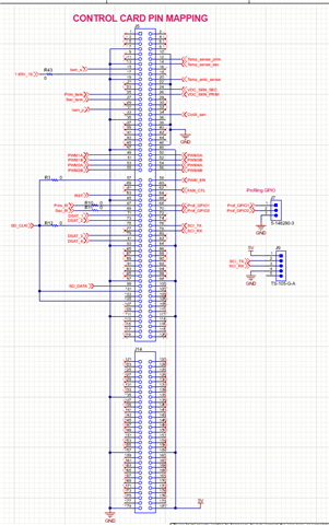

我比较了控制板280049和379的引脚。
但是、以前的120引脚似乎完全相同。
唯一的区别是379有多60个 GPIO 输出。
DAB 产品上有板上的180个引脚。 那么、我想知道能否直接使用379控制板? (不使用后60个引脚)
e2e.ti.com/.../049.pdfe2e.ti.com/.../379.pdf
    尊敬的 Fan:
    是的、通过查看 HSEC 连接器、您可以跳过底部60个引脚、而只使用120个引脚。
    但要确保 F280049C 控制卡是引脚对引脚兼容的、以取代 用于 DAB 应用的 F28379。

    尊敬的 Fan:
    在以下位置、您可以找到用于 F280049C 控制卡的120引 脚排列 PDF、并将其与用于 F28379D 控制卡的180引脚排列进行比较。
    C:\ti\c2000\c2000Ware_4_03_00_00\boards\controlCARDs\TMDSCNCD280049C\A
    C:\ti\c2000\c2000Ware_4_03_00_00\boards\controlCARDs\TMDSCNCD28379D\R1_3
    检查所有 PWM、ADC 是否使用任何差分信号、是否在正确的引脚上进行通信等。
    尽管我们保留了 PWM、ADC 和控制卡上任何通信的标准位置。 根据应用从您的终端进行验证是很好的做法。
