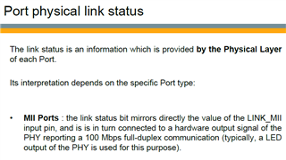

    根据 Beckhoff 的材料:
    此致!

    在增强模式下、PIN31为 LED1和 STRAP1。
    我将下拉电阻器放在 strap1的引脚31上。
    我想 LED1是状态指示
    因此、引脚31上并未放置 LED。
    使用引脚31上的 LED 是否至关重要?

    不、我认为这仍然是可选的。
