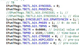

    感谢您的帮助。我使用 EPWM4作为 SYNCOUT 源,、EPWM7接收同步脉冲信号,180°相移控制可以实现。
    但在我的测试过程中、发生了以下问题:
    工作频率高时、EPWM7波形在相移后丢失。
    2.随着工作频率的降低,出现 EPWM7的波形,但 EPWM7A 为高电平,EPWM7B 为低电平。
    3、工作频率持续降低、相移后 EPWM7的波形正常、这是我想要的。
    上述问题只会在程序初始化后的第一次频率调整过程中出现(从高到低的频率)、并且在随后的调整过程中相移控制是正常的、闭环控制程序如下:
    波形如下,CH3/CH4-EPWM4;CH5/CH7-EPWM6;CH6/CH8-EPWM7。
    此外、我还将在高频条件下的 PWM 配置直接编写为开环程序、相移控制是正常的、没有任何波形丢失现象。
    尊敬的 Ethan:
    是否从 ISR 调用 LLC_FREQadjcontrol? 如果是、是什么触发了该 ISR? 是否对 EPWM 周期和 CMPA/CMPB 值使用影子加载?
    我怀疑您的操作限定符因在同步事件发生时 TBCTR 跳过您的 CMPA/CMPB 值而错过、从而导致没有输出。
    如何使用 C1_FED 和 C1_RED? 我注意到、这些是根据硬编码值80和40计算得出的。 下降沿和上升沿延迟在高频时是否过长并与后续边沿重叠?
    Luke、您好!
    感谢您的帮助。我的问题已经解决,问题 的原因是  下降沿和上升沿延迟在高频下过长。
