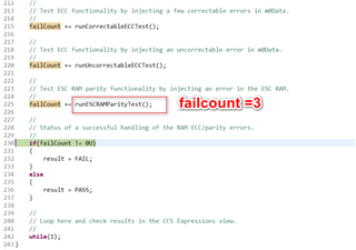

如果使用其中的示例 sdl_ex_ram_ecc_quitance_test、则在执行 failcount += runESCRAMParityTest ()后、它返回 failcount
您能帮助了解一下为什么会发生这种情况吗?
    这是对 EtherCAT RAM 的测试。 您是否在 F28386D 器件上运行? 我认为该特定的器件型号不支持 EtherCAT -看起来它仅在 F28388器件型号上提供。
    惠特尼
    是的、我运行的是  F28386D
       《适用于 TMS320F2838x API 的 C2000软件诊断库用户指南》中仅提及 F2838X。
    您能否确认 F28386D 不是 EtherCAT?
    这是我在器件系列的数据表中引用的表:
    如果您没有 EtherCAT、则无需担心在应用中测试专用 EtherCAT RAM。
    惠特尼
