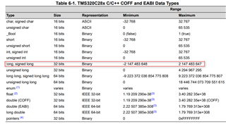

f2838x_device.h 中显示的是 typedef 长型       int32; 测量该 长数据类型应具有32位数据。
但在 CCS 调试中显示它实际上有64位数据。
TI 是否提供数据类型的使用手册?

    请参阅编译器手册第6.3节"数据类型"、: https://www.ti.com/lit/pdf/SPRU514Y

    位于 0x10A7C 处名为 testLongDataLength  的符号、但红色矩形显示其具有(4个字/8字节/64位)。
    我的判断是基于一个地址可以容纳两个字节的数据。
    我检查了提供的文档,它还显示长数据类型有32位。
    这让我感到困惑!
    我的理解是否有错误之处?
    我的理解是否有错误的点?
    可以。 在我对您的问题的第一个答复中、我为您的误解提供了一个解释。
    让我们改变一下这个问题。
    数据类型的大小定义是什么?
    以及如何在 CCS 中检查一个变量的大小?
    数据类型大小的定义是什么?  [/报价]
    根据手册、long 是32位。
    不能直接检查大小(以位为单位)。 您只能从 CCS 中的类型推断大小:
    因此 testLongDataLength 必须为32位宽。
    [/quote]
    testLongDataLength 位于 0x10A7C 上。 总线数为32位。
    为什么它占用存储器的四个地址???
    我的判断是基于一个地址保存两个字节(16位)数据。
    因此它 占用 存储器的四个地址、应为4*16=64位。
    为什么它占用内存的四个地址??
    不会。 它占用2个地址。 有2个未占用地址、又称为空穴。
    结论是不使用内存浏览器来确定任何数据的大小、因为它也会显示空空间(孔洞)。
