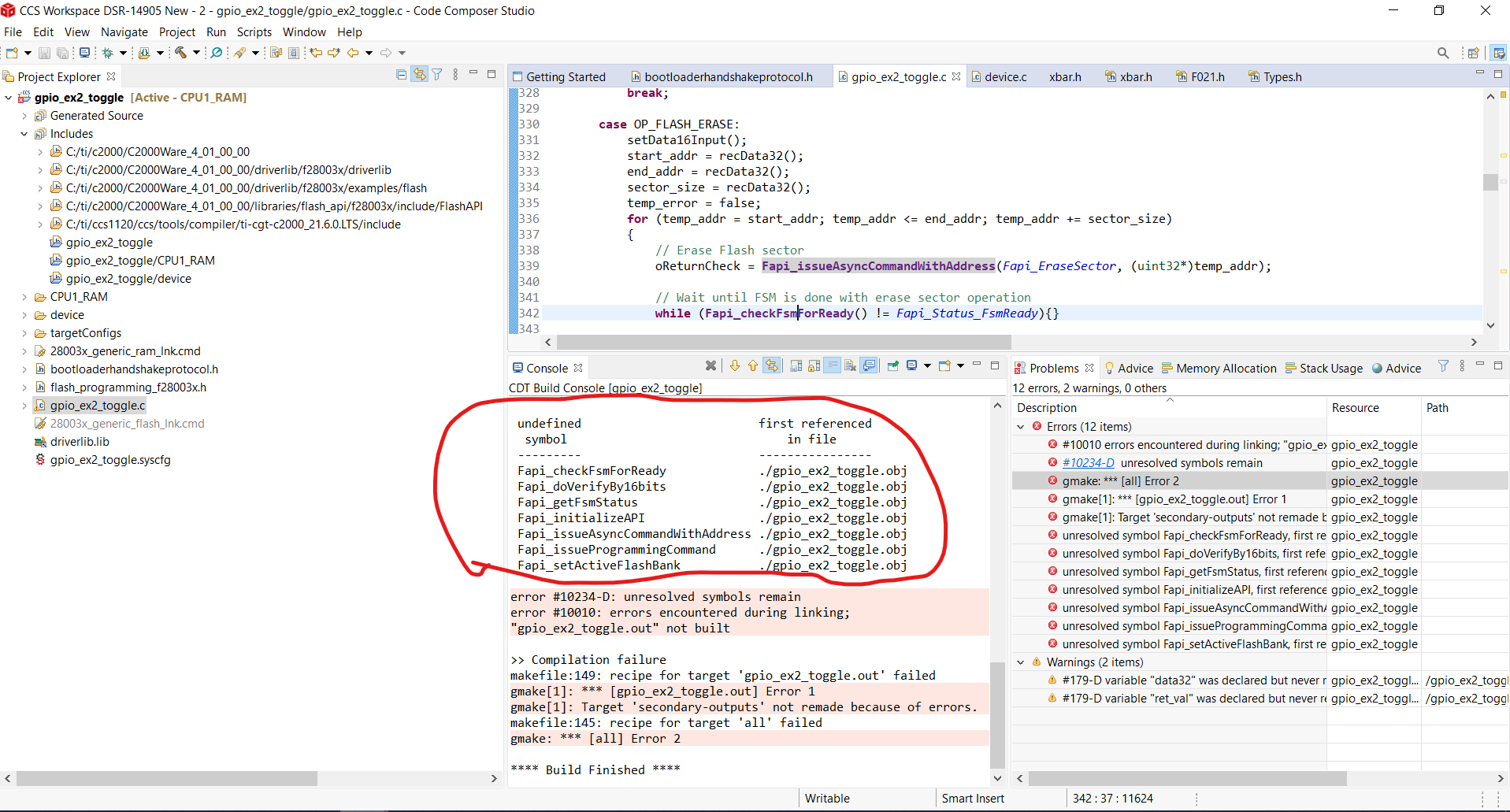

    您好、Omer:
    你好。
    不知何故、 我从.cpp 文件中获取所有函数、并移动到 main.c 文件、但我看到以下链接器错误、您是否知道如何解决这个问题?
    尊重,
    CSC
    CSC、
    所有这些函数与闪存相关、并且 需要将位于 C:\ti\c2000\C2000Ware_4_03_00_00\libraries\flash_api\f28003x\lib 的闪存 API 库添加到工程中。
    Siddharth

    您好、CSC、
    需要将库添加到工程中、就像在快照中添加 driverlib.lib 一样。
    Siddharth

    我仍然遇到链接器错误、因此我将解释如何为我的用例创建工程、下面给出了详细信息
    1、我的用例需要一个 GPIO 和闪存项目来刷写器件、因此我从 TI 编译器文件夹中的示例中取出了 GPIO 的 CCS 项目
    然后在主文件中添加了闪存 API、并包含了所有相关路径
    3.在我们看到闪存 API 导致链接器错误之后
    根据我添加闪存 API 后的观察结果、我们看到这些链接器错误、这可能是因为我考虑了一些构建配置设置
    现在、我原本以为可以从头开始创建一个新项目、所以如果需要、请帮我提供有关 F28003x 器件的任何文档或资源。 提供 有关如何正确设置工程并解决与闪存 API 函数相关的链接器错误的特定说明或示例。
    CSC
    CSC、
    如果你想把代码加载到 Flash 存储器中,那么你可以使用 GPIO 项目的"Flash"构建配置。
    如果 C 代码正在执行闪存操作,则需要添加闪存 API 库。
    如果要从头开始创建项目,可以参考以下链接
    https://software-dl.ti.com/ccs/esd/documents/users_guide/ccs_project-management.html
    Siddharth
