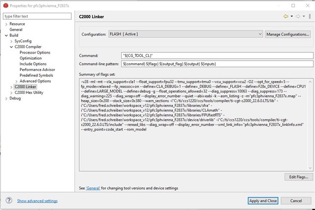

    感谢您的支持。 客户仍在学习 TI 工具 、他的回复如下:
    1) 1)我确实使用 Uniflash、但我不知道手动与脚本之间的区别。 运行 Uniflash 时、屏幕的顶部标记为 Detected Devices (检测到的设备)。 该按钮始终显示我的 USB 探头和一个下拉电阻、用于手动选择器件。 在该下拉列表中、我选择我的处理器型号、然后点击"Start"。 然后、系统提示我浏览并下载我的.hex 文件("Load Image"按钮)。 这一切对我来说似乎都是"手动"的。 是否有其他下载方式?
    2) 2)我对链接器命令选项也不太了解。 我一直在使用 TI 示例项目、并且尚未触及两个项目中的链接器选项。 如果有用、我会在每个工程的属性中获取链接器命令的屏幕截图。 我将连接它们、或许您可以找到一些关键的差异。
    谢谢你。
    阿奇·A·阿奇
    未覆盖闪存:
    闪存被覆盖:

    您好、Archie。
    1) 1)您可以发送闪存插件 GUI 设置的屏幕截图吗?
    2) 2)您可以发送两个项目的映射文件吗?
    谢谢。此致、
    Vamsi

    道歉,但客户只是回应,因为他们来自一个漫长的假期。 如需继续、请参阅以下答案:
    恐怕我不知道您所说的"FLASH 插件 GUI 设置"是什么意思。 我可以在 UniFlash 中调用这些函数吗? 还是在 CCS 中? 我试图从项目中附加映射文件、但您的站点不允许它。 它表示"文件类型不允许或 mime 类型与文件内容不匹配"。 附加映射文件有什么技巧吗? 我可以将其附加到电子邮件中吗?
    Archie A./Fred
    您好、Archie。
    很抱歉耽误你的时间。  我目前不在办公室。
    对于刷写插件 GUI 设置:CCS 调试视图->工具->片上闪存。
    对于映射文件:请将文件扩展名更改为 txt 并上传。
