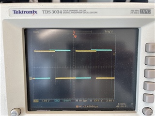

IM 目前正在编写我的学士论文、因此、我需要使用板 TMS320F280049C 创建 PWM 信号来测试我的电路板。
我需要两个不同的 PWM 信号、其中一个用作使能信号。 因此、一个信号所具有的频率需要比另一个信号高一倍。
要配置 LaunchPad、我使用了与 SysConfig 连接的 CSS、并遵循 C2000 ePWM 开发人员指南。 现在一切都按我所希望的那样正常工作、但我不会将两个信号同步。
为了检查我是否正确配置了 SYNCIN 和 SYNCOUT、我为这两个信号提供了相同的频率。 它 不起作用、看起来像这样:
现在我不知道该怎么办。 我可能没有正确实施同步,但我找不到错误。
以下是我认为此 SysConfig 设置请求的重要部分:
我希望你能帮助我,非常感谢你的回答。
卢卡斯·拉登
    您好、Lucas:
    但对于我来说这两个信号不会同步。
    您拥有的设置(基于上述设置)看起来是正确的。 何时在应用程序中启用'TBCLKSYNC'(在.c 文件中)? 这应该与针对 EPWM 的 C2000Ware 示例非常相似: C:\ti\c2000\C2000Ware_version\driverlib\f28004x\examples\EPWM
    此外、您是否对 EPWM1和 EPWM4有不同的动作限定器事件?
    Marlyn
    我是否理解正确、是否必须在 main.c 中激活 TBCLKSYNC? 对于这两个信号、我有相同的行动限定符。
    您好、Lucas:
    是的、与以下内容类似:

    两个 ePWM 模块之间是否有任何其他不同的设置? 我建议比较 SysConfig 文件(您可以使用文本编辑器将其打开)或 SysConfig 生成的代码。
    Marlyn
    您好 Marlyn:
    非常感谢您的答复。 我将尝试您明天发送的代码。 我刚刚使用了空项目、但没有调整 main.c 来进行同步。 两个 ePWM 信号当前在我的 SysConfig 文件中具有相同的设置。
    卢卡斯·拉登
    非常感谢您的帮助。 我今天只需要检查一下、因为我所在研究所的实验室上周没有开门、但现在一切都正常了。
    很高兴听到你让它工作 Lucas!
    Marlyn
