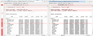

同一工程编译的十六进制文件和映射文件会因编译器的版本而异。 我们如何确保不同版本的编译器生成的十六进制文件保持不变? 如下所示:

    [quote userid="514648" url="~/support/microcontrollers/c2000-microcontrollers-group/c2000/f/c2000-microcontrollers-forum/1235606/tms320f28062-compiler-version 如何确保由不同版本的编译器生成的 hex 文件保持不变?
    您所问的内容是不可能的。
    当编译器更改时、这通常是因为供应商(TI)提高了其效率。 即、对于同一源代码、生成的汇编指令较少、以实现源代码所描述的行为。 有时、可以修复临界情况错误、这也会更改汇编代码。
    最终用户通过"配置管理"来确保始终使用相同的编译器和/或仔细评估新编译器的更改。
    好消息是、您可以阻止他人使用错误的编译器和以下代码:
    #if __TI_COMPILER_VERSION__ != 22000000
        #error You have the wrong compiler configured!
    #endif
    Kier 正确。  这是不可能的。  说实话、映射文件的匹配程度和实际匹配程度一样高、我感到惊讶。  通常会看到许多变化。
