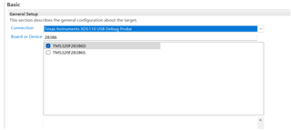

每次将新工程导入到 CCS 工作区时、我需要更改 TargetConfigs
是否有方法可以为我的项目制作该配置的 CCXML 文件?
然后它将保留我 配置的设置。
此外、还显示了调试配置
    您可以将 ccxml 设为默认选项。 您可以单击"View"->"TargetConfigurations"。 该视图将显示导入的工程以及每个器件的目标配置。
    您可以选择任何一个目标配置、右键单击并将其设为默认配置。
    我不确定调试方法。
    西达尔特
    我在路径 C2000Ware_4_03_00_00\device_support\f2838x\common\targetConfigs 中找到了一种方法
    有 commom TMS320F28388D.ccxml 所有导入工程似乎都使用此函数作为基址。
    我只需根据需要更改内容。 然后、我将该工程导入到 CCS 工作区、显示如预期。
