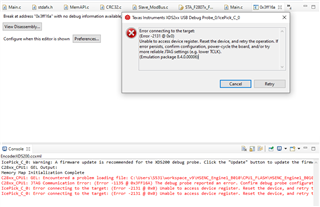

我们有几个案例无法连接到  TMS320F28075 此功能。
情况1:不稳定硬扭曲1
有时我们从 CCS 中收到以下消息。 有时它会正常工作。
==CCS Output===
连接到目标时出错:
(错误-2131 @ 0x0)
无法访问设备寄存器。 复位器件、然后重试此操作。 如果错误仍然存在、请确认配置、对电路板执行下电上电、和/或尝试更可靠的 JTAG 设置(例如、降低 TCLK)。

    您是否测试/使用 F28075的定制板? 或者这是 TI EVM 吗? 如果是定制电路板、您是否手头有 TI EVM 可以使用 XDS200进行测试、看看是 XDS200还是电路板有问题? 您是在多个电路板还是仅仅这两个电路板上看到此问题?
    我们设计硬件板。 发生这种情况的电路板上。 他们刚开始就很好。 问题似乎发生在 JTAG 或板载闪存中。 是否有其他方法可以修复 或绕过问题?

    此时我无法说出。 导致这些类型故障的原因可能有许多不同:JTAG 连接不良、DSP 电源欠压、固件错误等。
    我们设计硬件板。 发生这种情况的电路板上。 他们刚开始很好。
    如果只在某些电路板上发生、则可能存在一些硬件微不足道的问题、即、一个百分比点太强的上拉电阻器或者一个比其他电路板低的电源。 同样、这也很难判断。
    我建议如下:
    -使用 CCS 运行 JTAG 测试连接(参见5.2节中的步骤9 )。 本应用手册的说明: https://www.ti.com/lit/an/spracf0b/spracf0b.pdf
    -共享您的板的原理图,您只需要共享 JTAG 连接部分。
    -使用示波器监控 DSP 的电源,验证这些电源是否保持在运行条件内。
    我们将 JTAG 从10MHz 修改为5MHz。 使用5MHz 设置对闪存进行编程。 它工作得很好。 然后、我们改回10MHz。 一切都还可以。

    如果 JTAG 速度发挥了作用、那么 JTAG 引脚可能会在您的电路板上存在信号完整性问题。  它仅发生在某些电路板上、因此可能微不足道。 是否在调试探针和电路板之间使用了特别长的电缆?
    在 PCB 侧、从 JTAG 连接器到 MCU 的最大布线长度为0.8"(约2cm)、
    XDS200的电缆约为15cm。
    如果根级联是电缆长度、那么在将速度改回10 MHz 时将会产生问题。
    现在、这些电路板有问题、现在都能在10MHz 下工作。
