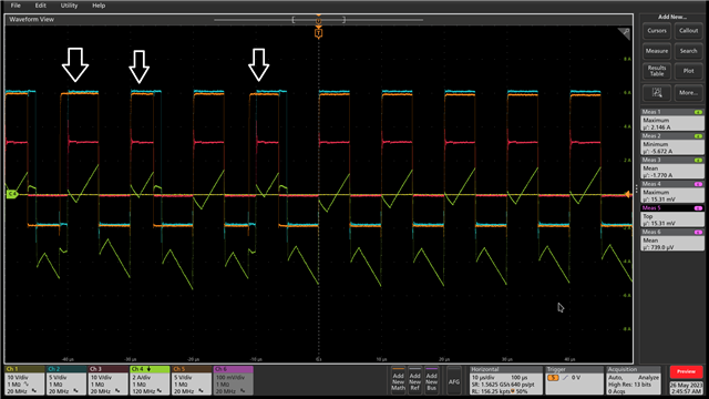

在测试期间、我获得了以下波形;这种情况发生在最大占空比(未达到峰值)期间、以限制峰值电流边界(峰值电流限制占空比)。
蓝色为 VGS、2B -橙色为 VGS、1A -红色 VDS、3B -绿色为匀场电感器上的电流。
在测试条件下、Vin 和 Vout 处于 CV 模式、我的 PSFB 电路板通过 PCMC 策略限制输入电流。
占空比时间不匹配会导致变压器电流具有负平均电流、从而使变压器工作。

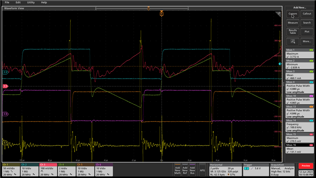

    以下波形的测试条件:
    -我更新了软件,现在 PWM2终止了电力传输间隔。 它是 TR 导联拓扑。
    -我移除了钳位二极管,因此我的电流检测变压器与我的变压器是直列的。
    -CMPC 用于生成 SYNCPER 信号。
    ePWM1加载为周期ePWM2为周期-1、ePWM8为周期-1。 (根据 PMP23126参考软件)
     -I 筛选出 CMPSS 输出、 CMPSS_trip_filter。 但是、使用  CMPSS_trip_ASYNC_COMP 代替则没有区别。
    -我为所有 PWM 模块提供相同的死区时间! 是120秒!
    我获得了以下波形。 我为 CMPSS5OUT 发出 OUTPUTXBAR 5信号!
    我有以下波形! VIN=150V、Vout=6V、Iout=24A 负载是 CR 电子负载。 cr=0.25 Ω(额定输出功率的%5)
                          CMPSS 斜坡最大值= 6000、斜率= 5 (作为数字)
                          Lmag=290uH、Lout=2.5uH、CT = 1:100、负载电阻器为7.5欧姆
    橙色 CMPSS 输出电流感应器上的绿色电流变压器
    从测量表中可以看到、我有直流平均电流!
    我正在缩放它们。
    当我将 PWM2的死区时间从120ns 更改为200ns 或更高时、我的直流均值电流减小!! 我使用 UCC21530B 作为驱动器!
    我需要你的帮助。 提前感谢您。

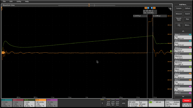

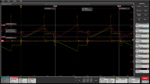

    我还在负载电阻器上的电流检测变压器的输出上添加了电压(ADC 电压)。 条件与上述相同。
    提前感谢您。
    在这些新图表中,似乎没有看到 CMPSS 跳闸低于峰值电流,对吗? 是否阻止直流电流从输入到 CMPSS?
    是、在新曲线中 CMPSS 会跳闸并提供占空比控制。 但没有我预期的好。 它是稳态条件!
    不确定我的观点是否经过。 我的意思是、如果您查看 CMPSS 跳闸输出与电流的值、CMPSS 似乎始终在正确的电流 减去 直流失调电压时跳闸。 如果 CMPSS 确实看到了具有直流偏移的电流、那么我们将看到 CMPSS 跳闸输出之间的周期不均匀。 明白了吗?
    我在这里和几个人讨论过。 共识是、使用 PCMC 时不应发生这种直流电流偏移。 我们对此没有解释。 一种可能的情况是测量误差。 您能否说明一下测量是如何进行的? 您是否确信测量探头/设置本身不会引入此失调电压? 另一种可以测量/绘制的是 MCU 引脚(或尽可能靠近)处输入 CMPSS 的电压。 在同一图上显示相移 PWM 周期也会有所帮助。
    大家好、Gus、感谢您的努力。
    不确定我的观点是否一致。 我的意思是、如果您查看 CMPSS 跳闸输出与电流的值、CMPSS 似乎始终在正确的电流 减去 直流失调电压时跳闸。 如果 CMPSS 确实看到了具有直流偏移的电流、那么我们将看到 CMPSS 跳闸输出之间的周期不均匀。 这是否合理?
    嗯、您说示波器屏幕上可能有不真实的直流电流。 我需要检查测试设置。 我 没有在设置上阻止任何直流电流。 然而、CMPSS 可能会跳闸在错误的位置并导致直流电流。 正半周期和负半周期的时间协调不匹配、它可能会像这样做出反应。

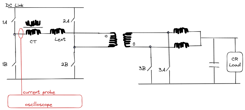

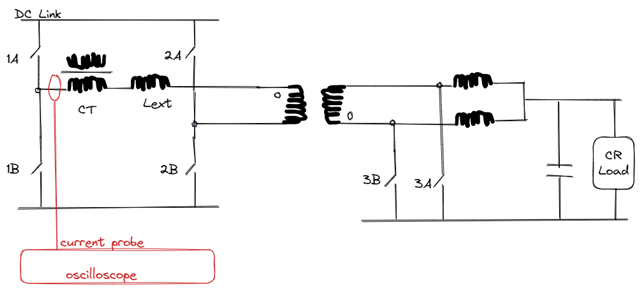

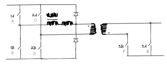

    绘制了测量设置。
    我从0V 提高输入电压------- 大于150V 时、我使用了 CR 模式的电子负载。 在将输入电压从0V 增加到150V 的过程中、Duty 从%50 (这是 PSFB 的最大值)开始、比降至%36.5。但是、在占空比转换期间、我会将不稳定的波形作为第一个帖子。 可能会导致直流电流、但无法通过开关间隔进行复位。 可能、变压器上没有足够的 DCR。
    另一种选择;我为两个支腿提供相同的死区。 然而、T1事件会导致其内部延迟40ns。  当我将 PWM2的死区时间从120ns 更改为200ns 或更高时、我的直流均值电流减小!! 我使用 UCC21530B 作为驱动器!

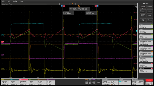

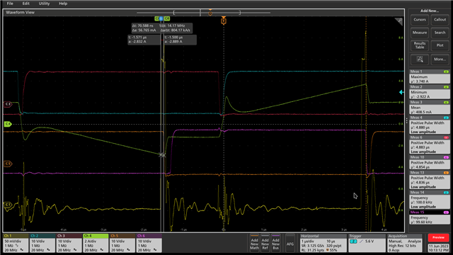

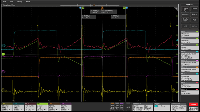

    我发布了如下的波形。 所有测试条件都是相同的、我使用了光标。 我为 PWM 添加了脉宽...
    黄色 CMPSS TripOut、蓝色1AVGS、红色1BVGS、绿色匀、 橙色2AVGS、  紫色2BVGS
    CMPSS 似乎在-2.8A 和+3.6A 跳闸。
    如果需要、我可以捕获更多波形。
    提前感谢。
    提醒一下、我只是测试内部环路。 我在上面的波形上使用了电子负载的恒定电阻器。
    在下面的波形中、我测试了电子负载的 CV。
    当我增加负载电压时、发生低于波形的情况。
    但是 CMPSS 可能会在错误位置跳闸并导致直流电流。
    这很公平。 我们所说的是、此时我们不知道直流电流产生的根本原因。
    似乎 CMPSS 在-2.8A 和+3.6A 跳闸。
    CMPSS 有一个跳变点。 该跳闸点必须介于0和 CMPSS VREF 之间。 在 PMP23126上、初级电流在到达 CMPSS 之前进行整流。 仍然无法从图中清楚地看出、当电流为-2.8A 和3.6A 时、CMPSS 的输入是多少。

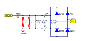

    您好、Gus:

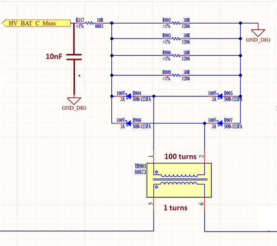

    我展示了我的 CT 感应网络、如下所示。 我不知道为什么在 PMP23126中使用9.76k Ω、我没有。
    我可以在 ADCpin 处捕获波形、该引脚也是一个 CMPSS 输入。 我可以移除1B Vgs 信号并在需要时输入 ADCInput 信号?
    我还在同一个引脚上使用模数转换、是不是有问题?
    我可以在 ADCpin 捕获波形,ADCpin 也是一个 CMPSS 输入。 我可以移除1B Vgs 信号并在需要时输入 ADCInput 信号?
    好的、就是这样。
    我也在同一个引脚使用模数转换,这会造成问题吗?
    这应该不是问题。

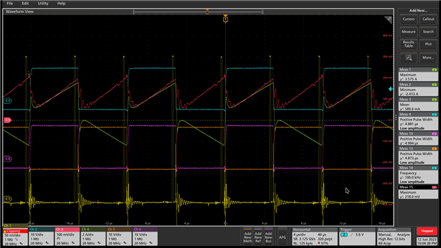

    我将 Vin 从0V 增大至150V。 缓慢升高输入电压期间、我还对100V 进行测量、结果如下所示。 占空比从此处的最大值开始、CMPSS 跳闸无法响应占空比。
    黄色 CMPSS TripOut、 蓝色1AVGS、 红色1BVGS、 绿色匀、 橙色2AVGS、   紫色2BVGS
    #Waveform1 VIN=103V、Vout=5.71V、Iout = 22A、REF_CMPSS_PEAK = 6000、PSFB_SLOPE_Initial = 5
    #Waveform2  VIN=150V、Vout=6.1V、Iout = 24.38A、REF_CMPSS_PEAK = 6000、 PSFB_slope_initial = 5
    #Waveform3  VIN=150V、Vout=6.1V、Iout = 24.38A、REF_CMPSS_PEAK = 6000、 PSFB_slope_initial = 10
    在我的测试条件下、斜率补偿会限制峰值电流、因为当我将斜率更改为0时、电流无法达到 RAMPMAX 设定值。 我增加了电子负载额定功率、可能稍后再进行测试。
