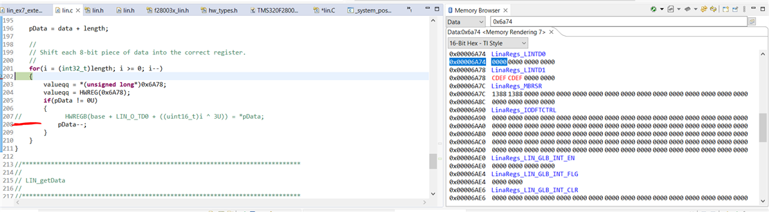

现在我在 C:\ti\c2000\C2000Ware_4_03_00_00\driverlib\f28003x\examples\LIN\LIN_EX7_external_loopback 中调试该工程、我的 CCS 版本为12.2。  我没有进行任何修改。 我发现 LINTD 和 LINRD 寄存器出错了。
当代码运行到 lin_sendData (Lina_base、txData)(下图中的代码)中的 for ()循环时、我发现 LINTD1寄存器的数据有问题。
当第一个 for ()循环结束时、寄存器的值显示如下、TD5和 TD7都被指定值0xEF。
循环2-4次后、寄存器和存储器浏览器显示如下:
2 μ A:
3 μ:
4 μ:
我在 TRM 中看到只有低32位对 LINTD1有效、所以看起来在高32位写入的值无效。  我不确定是否清楚说明了、我的意思是应该在内存浏览器中为 LINTD1分配值9AAB CDEF 0000、而不是 CDEF 9AAB 9AAB。 LINRD1和 LINTD1具有相同的问题。
您能帮助检查一下吗? 谢谢!
朱莉娅
    尊敬的 Julia:
    您是否可以通过直接读取寄存器并存储在变量中来检查这是否只是"存储器浏览器"问题? 我经常看到 LIN 寄存器视图不正确、即使实际器件中的数据是正确的。 有时它会发生漂移。
    文斯
    您好、Vince。
    我发现、无论我在 lin.c 中的 ffor 循环 lin_sendData 中更改了什么代码、寄存器都会显示相同的结果。 如下图所示、您可以看到我对写入 LINTD0寄存器的代码做了注释、但寄存器仍在写入值。 并且未处于正确的位置。

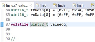

    我尝试读取寄存器的值、但不知道它为什么一直显示0。下面是我的配置。
    但我可以读取该地址、
    您能否尝试调试这段代码、看看能否对其进行复制? 现在、客户渴望解决这个问题。 谢谢!
    朱莉娅
    Julia:
    您正在读取的地址错误。 请使用以下内容(如果您使用的是 LINB、则更改为 LINB_BASE):
    // using a driverlib function, this is preferred:
    uint16_t rxData[8] = {0xFF, 0xFF, 0xFF, 0xFF, 0xFF, 0xFF, 0xFF, 0xFF};
    LIN_getData(LINA_BASE, rxData);
    // -OR- manually reading values
    uint16_t *pData;
    *pData = HWREGB(base + LIN_O_RD0 + ((uint32_t)i ^ 3U))
    文斯
