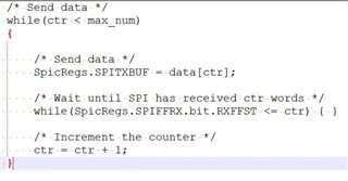

    尊敬的 Marlyn:
    您读回8次的值是什么? 接收到的第一个字节、最后一个字节等[/引号]
    当我单步执行每条传输和接收指令时、发现这一点非常有效。 然后、我在每次写入 Tx 缓冲区之后添加了等待、在这之后它似乎工作正常。 新代码如下所示:
    但这看起来不是一个好的解决方案。 正如你在之前的回复中所说的那样、 在写入 TXBUF 寄存器之间我不应该有延迟。
    在每次写入 TXBUF 之后添加 WAIT 语句使得它与非缓冲 SPI 相似。 还有其他解决方案吗?
    谢谢你。
    G·辛格
    要找出这一点,当我单步执行每一个传输和接收指令时,一切顺利。
    为了说明这一点、它仅在步越模式下有效、而不是在连续运行模式下有效。 但在添加等待之后、它也可以在连续运行模式下工作。

    您好、Gobind:
    在 您提供的某些代码中、您使用 spiRegs 和其他 SpicRegs。 是否已将 spiRegs 初始化为指向 SpicRegs?
    另外、您是否已经规划了通信范围、以验证 TX 数据是否正确发送(没有延迟到写入 TX 缓冲区的操作)、以及是否正在将预期进入器件的 RX 数据写入到器件中?
    您是否能够提供一个演示该问题的简单测试案例(可能通过修改 C2000Ware 示例)?
    马林
    尊敬的 Marlyn:
    很抱歉回复延迟、我没有访问设置的权限。
    我在这两种情况下把时钟的范围限定为(等待和无等待)、唯一的区别(正如预期的那样)是、如果我等待第一个字完成传输、然后再写入下一个字、那么两个字之间就有一个延迟。
    等待:
    无等待:
    在这两种情况下、数据看起来也很好。
    不响应在字之间无延迟发送的时钟的另一个器件(FPGA)必须是该器件。
    感谢您的答复。 该线程可以关闭。
