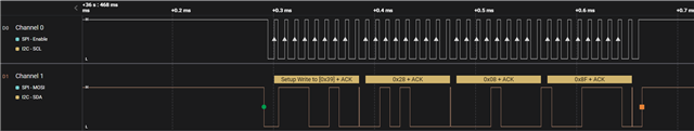

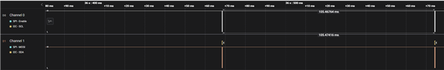

以下是正常的 IIC 交易。
两次转换之间的延迟应为105ms。
但我面临的错误,有时它将启动写通信非常非常接近,这是不是预期.
哪种方式可导致此错误?  其他中断?

    当在 CPU2中添加 I2CB 时、 有时会显示 NACK 发生。
    我想知道 NACK 发生的根本原因。
    我应检查哪些寄存器来确认根本原因?
    第二张图片是进入 I2CB  NACK 中断时的快照

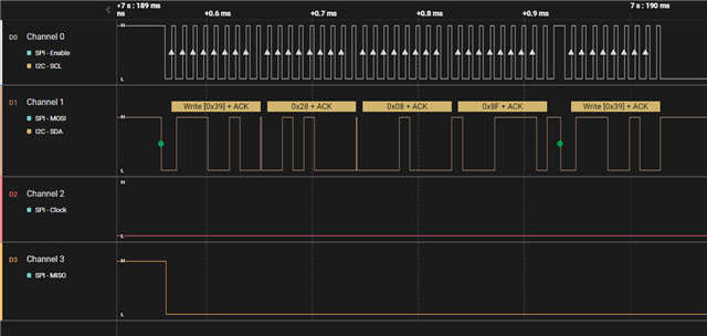

    我使用逻辑分析仪捕获了额外的写入、如果需要状态位、我将添加中断来捕获这个额外的写入。
    哪个中断可以捕获此错误?  我需要此信息来启用 I2C 中断。 如下所示。
    I2C_enableInterrupt (I2CB_BASE、I2C_INT_STOP_Condition |
    I2C_INT_REG_ACCESS_RDY);
    另一个重要信息是、在 CPU2中 、有一个90KHz 的 ADC 中断、需要4-5us。
    我已尝试禁用该中断、不会发生 I2C 错误。
    但在这个中断中、I2C 什么都不使用。 我没有发现与它们有任何联系。

    我们想知道 90KHZ ADC 中断 是如何影响 I2C 通信的,它是否会使它失去功能?  如何实现?
    我们发现根本原因是、当有 ADC 中断并继续调用以下代码时、会导致错误。
    I2C_sendStartCondition (I2CB_BASE);
    I2C_sendStopCondition (I2CB_BASE);
    我们可以通过以下代码重现错误、添加以下两个错误之间的1us 延迟

    我们尝试将  I2C_sendStartCondition 和 I2C_sendStopCondition 合并 为一个代码。
    它会解决问题并修复错误。
    HWREGH (I2CB_BASE + I2C_O_MDR)|=(I2C_MDR_STT |I2C_MDR_STP);

    错误在于额外的写入 命令。 它受 ADC 中断影响。
    我以前没有听说过客户有此类问题。 我将尝试与其他一些专家取得联系、了解为什么会因为存在 ADC 中断而发送另一个目标地址、并在明天与您联系。
