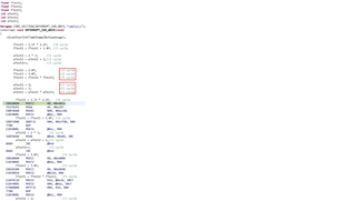

请查阅28069浮点运算和整数运算之间的比较问题:
我的 CCS 版本为12.1。 在中断函数中运行 float 和 int 运算[中断函数加载到 RAM 中]时、我发现两个 float 的相乘为5个指令周期、作为附件。
为什么两个 float 5指令周期相乘?
    感谢您提供拆卸。 您可以看到反汇编显示了为什么这需要5个周期。 2移动、那么乘法是一个2p 周期指令-这意味着它花费2个周期、但是如果可用的话、第二个周期可以被一个非冲突指令填充。 在本例中、编译器无法填充其中的任何内容。 然后是最后一步。
    3个移动+ 1个乘法(2个周期)= 5个周期
    使用了什么优化级别?
