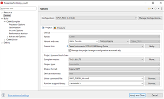

我正在尝试使用 CCS11来试用 F2807x 示例项目。
请告诉我该过程是否正确、因为这些步骤会导致错误。
1.选择 LED 闪烁项目。
2.按"完成"按钮。
此处的屏幕已经在项目资源管理器中显示了一个"红色 X"。
3、 在项目属性中设置芯片名称和调试器名称。
4、按"Apply and Close"生成、但出现很多错误。
我会收到一条双定义消息。
您能告诉我如何处理吗?
谢谢。
科诺

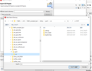

    从错误屏幕截图可以看出、好像使用了多个连接器命令文件、但在项目目录中看不到任何文件。 您能否确认该示例位于何处? 似乎错误指向的是 controlSUITE、而不是 C2000Ware。

    您能确认此示例的位置吗?
    我已重新安装 C2000Ware、但未发生任何更改。
     SDK 中的每个示例或仅此特定示例是否存在此问题?
    是的、在其他示例代码中会发生相同的现象。 我在尝试运行其他工程时遇到错误、因此我尝试首先运行"blinky_cpu1"。

    这不是图像中看起来的 C2000Ware 示例。 我会将其重新分配给相应的专家。

    尊敬的  Omer Amir:
    我找到了错误的原因。
    之所以出现此错误、是因为已在"CCS General/Device"项目属性中将"Generic C28xx Device"更改为"F28075"。
    为什么我在示例代码中选择"通用 C28xx 器件"时编译无错误、但如果我选择"F28075"、则编译有错误?
    我不明白 ccxl 中的"器件设置"与上述变体和内核中的"器件设置"之间的区别。
    谢谢。
    科诺

    Conor 能否确认您所使用的 CCS 的版本。 此外、请确认您使用的 C2000Ware 的版本。 从上一个屏幕截图可以看出、您显然没有使用最新的 C2000Ware 版本。 如前所述、您观察到的链接器命令文件错误是由于您的项目中多次引用了.cmd。 将来、确保在工程属性中指定的链接器 cmd 与工程中的 cmd 相同。
