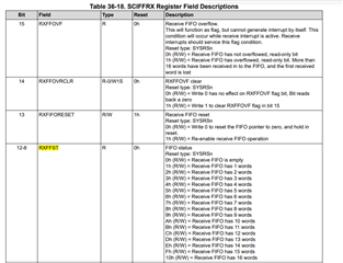

没有 SCI RXFFIL 的清除单元。
TI 是否可以提供此信息?  单位是字节或字。
    单位是字、本质上说、RxFFIL 中的值设置了此次跳闸之前在 RXFIFO 中接收到的字数的阈值。
    此致!
    马修
    我对它进行测试、结果显示该单位是字节。
    我发送了一个字节、它将进入中断函数。
    如果我发送了两个字节、它将 两次进入中断函数。

    很抱歉、我认为存在一种命名惯例差异、造成了这里的混淆。
    接收 FIFO 实际上是10位宽、以便也可以保存奇偶校验和组帧错误标志位。  虽然实际的通信信息是一个字节(8位数据)、但会捕获10位信息;所以我想这就是 TRM 把它称为"字"的原因。
    不要将它与所示的数据字(16位)相混淆。
    因此、FIFO 阈值和状态寄存器中的1个"字"是指1个"字节"的数据。
    我承认、发送 FIFO 只有8位宽、因此在概念上、我们本来可以在其 FIFO 中使用"字节"一词、但很可能是使用了字来实现一致性。
    在中、上述所有"字"指的是1个 FIFO 位置、无论它是8位还是10位。
