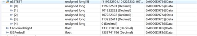

我的客户在机器中使用 F28075、最近他们想添加一个新功能、该功能使用 ECAP 来捕获方波。
波形为20Hz、它们处理500ms 周期计时器 ISR 中的捕捉值、因此两次进入 ISR 之间有10个波形。
它们使用绝对模式和单次触发模式、根据我的理解、它将在 u32TEST 中存储4个递增的数字(它们使用 u32test 0-3 以存储捕捉值1-4)、并在下一个 ISR 中重新 ARM。 但结果不符合我的预期。
这是 eCAP 的初始化代码。 我认为这可能是由 ECAP 的 SYNC 引起的、因此请禁用它、但没有效果。

由于我没有控制卡也没有 EVM 测试、但我确认这是软件问题、您能指出为什么会发生这种情况以及如何更改它吗?

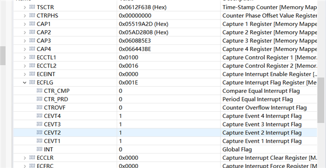

    有人能提供一些更新吗? 我还检查 ECFLG、"No Overflow"。
    Br
    爱玛

    U32Test 仅指示  u32cap1Count ,后者是局部变量,因此它们无法在窗口中看到。
    您能帮助在 TI EVM 中重现问题吗?
    Br
    爱玛
    尊敬的 Emma:
    您能告诉我为什么要禁用86行的加载计数器吗?
    我认为它应该是 ECAP_enableLoadCounter ()。 您还可以参阅 C2000Ware 中的 driverlib 示例 ecap_ex2_capture_pwm.c。
    Meghavi
    Meghavi
    这与 SYNC 有关,实际上客户也尝试 使用  ECAP_enableLoadCounter () ,但没有区别。
