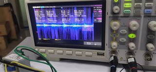

电压采样不正确一旦逆变器发送了一个波形、电压采样波形异常。
实际波形:

    我想我们怀疑某些由逆变器开关引起的噪声正在影响 ADC 采样。  我假设运算放大器到 C2000 ADC 的输入(及其输出 R/C)靠近 C2000 MCU?  如果您可以在此处发表一些评论、最好知道这一点。
    我们可能必须接受开关会产生噪声、并移动 ADC 样本以进行适应。  您是否曾尝试在切换操作之前更改 ADC 的触发条件以查看其噪声分布是否更好?  这将确认开关操作是什么导致 ADC 采样上的额外噪声。
    根据 ADC 架构、我认为一旦完成采样并且 ADC 正在转换、我们应该是安全的;但是如果我们在反相开关期间对 ADC 输入进行采样、正如您看到的、我们将面临在信号之上采样噪声的风险。
